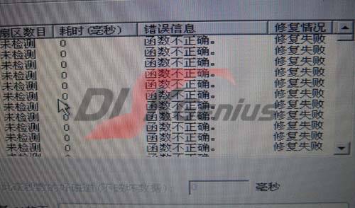

刚买的笔记本,但是却发现装好系统后会有众多现象:在解压缩的时候和执行某些安装文件的时候,会出现CRC错误.网上查了一下,发现很多都说是内存的原因.可是我的电脑内存是板载的,那估计就是硬盘的问题了.因为新机是装的Linxu的,用不惯,就进入PE删除了分区,重新新建和格式化,接着重建MBR,然后安装新系统.但是进系统后就出现了我前面说的CRC问题.买来才一天啊,因为我觉得内存不会有问题,就觉得那就是硬盘的问题了.然后我就检查硬盘是不是有坏道.先后尝试过用XP自带的检查修复功能,没发现,接下来先后用过金海硕效率源/HWINFO/HDDREG以及DiskGenius等等各种不同的软件.
其他软件检查都没有发现坏道,单单只有DiskGenius检查发现有坏道,而且不能修复,更而且有时候用过DiskGenius检查及修复不能成功之后(我试了好几次),硬盘就会变成一个分区,就是几个分区都自动合并成一个分区了.
请问,我的硬盘到底有没有坏道?为什么那么多软件只有DiskGenius才检查出有坏道?而且也不能修复?如果真的有坏道,改怎么修复呢?谢谢了.
下面这个是用DiskGenius检查出坏道的情况:
下面这个是用DiskGenius修复失败的情况:
发表于 2009-2-26 22:44:22 | 显示全部楼层
抱歉,DiskGenius的检查与修复坏道功能有点问题。
一般只需用一种软件检测,没有坏道就是没有了。
 楼主| 发表于 2009-2-27 10:37:06 | 显示全部楼层
哦,那这么说我的硬盘是没有问题的喽?谢谢.
那系统中出现的CRC错误可能是系统安装或者软件安装的时候出现的问题了,因为我昨晚又重装了系统,发现已经没有CRC错误了.
发表于 2009-2-27 10:52:29 | 显示全部楼层
硬盘没有问题就好。呵呵
DiskGenius的坏道检测与修复功能的这个BUG已经修复了,下个版本更新时就好了。

发表于 2009-2-27 16:05:54 | 显示全部楼层
原帖由 cixi 于 2009-2-27 15:49 发表
对了,我补充一下,这个版本的DiskGenius,我在我的台式机中没有检测出坏道(我的台式机硬盘也是西数的,160G),只在我的笔记本中检测出了坏道.
纠正了,应该都没问题了。
 楼主| 发表于 2009-2-27 17:20:35 | 显示全部楼层
虽然XP环境下安装软件和解压缩现在不会出错了(到今天也还是没发现问题),但是目前这个版本的DiskGenius在笔记本的XP和PE下,还是会检测出坏道,并且还是不能修复,
真希望新版本快点出来,我好再检测一下.目前这样,我心里始终还是有点不放心.毕竟是刚买了两天的笔记本呀.
