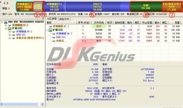

想做以下的操作不知可否:
1、恢复E盘盘符,暂不对F盘进行恢复。这样会不会造成F盘的数据丢失。
2、从主分区分出来的空闲空间可否合并到扩展分区中去。
3、为什么余下的磁盘空间会在主分区分和扩展分区中间。谢谢!
标注在下图:
-->将现在的F盘⑦删除,然后保存分区表,E盘⑤就会被分配盘符。F盘⑦的当前数据也不会受到影响。F盘⑦“恢复文件”时选择过文件系统类型(如FAT32)吗?有没有对⑥进行过“恢复文件”的操作?⑥这个位置原来没有分区吗?
-->要将空闲空间②合并到⑥中,就需要将D盘和分区5前移。目前DiskGenius没有提供这个功能,你可以借助其它软件。
其实在空闲空间②的位置建立一个新分区也是可以的。不一定非要移动它。看你自己的喜欢了,呵呵。
-->磁盘空间③是扩展分区中位于D盘之前的一小点空闲空间,是由你使用过的分区软件造成的。这个空间非常小。
做这些操作前一定要先做好文件的备份哦!

-->将现在的F盘⑦删除,然后保存分区表,E盘⑤就会被分配盘符。F盘⑦的当前数据也不会受到影响。F盘⑦“恢复文件”时选择过文件系统类型(如 ...
搜索到⑤保留其它跳过,保存分区表,E盘就看到了,文件一个也没少。
F盘⑦“恢复文件”时选择的文件系统类型为NTFS。
对⑥进行过“分区搜索”按柱面、磁道、扇区都试过没搜到信息,空闲区域不能进行“恢复文件”的操作。
⑥这个位置原来就是F盘(NTFS),不知为何排到了最后。

要在空闲区域进行“恢复文件”的操作,可以先在这个区域建立一个分区,只要不保存分区表,这个分区就不会被写到硬盘上。建立分区后就可以执行“恢复文件”的操作了。

在⑥空闲区域建立一个分区文件系统类型选NTFS还是FAT32,原来这些文件是在NTFS下,现在这个NTFS分区(F盘)挪到后面去了。谢谢。

在空闲区域⑥建立一个分区,文件系统类型选NTFS,执行“恢复文件”,原F盘上的所有文件都在,:handshake 。
如果在这个空闲区域建个真实的分区且又不影响原来的文件,能办到吗?

分区已经被破坏了,通过建立分区的方法是不能恢复的。还是将文件复制出来吧。

空闲空间②的位置建立一个新分区,只能是主分区,这对C盘(主分区)有无影响。
这次用WIN磁盘管理发生的意外告一段落(以后不会再去用WIN磁盘管理(拉圾)了),庆幸的是有李大海先生开发的超强软件DiskGenius,才使所有数据得以恢复。在此感谢李大海先生、DGen超版及论坛中的贴子!

在空闲空间②的位置建立主分区,对C盘没有影响。
