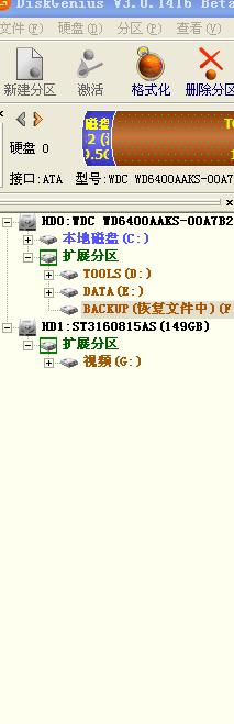

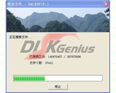

今天早上 重新做个G版的系统 装玩以后第一块硬盘只有一个C盘了 (挂2块硬盘)  其他的D,E,F 分区没了 后来我用G版系统盘自带的分区工具又分出来4个盘(C.D.E.F.)  我用这个工具恢复文件的功能发现很慢啊  请问我现在用什么方法能快速找回D,E,F分区的数据呢? 谢谢 我在线等这

恢复 1/3用半个小时了

硬盘只有一个分区后,你又重新分区是错误的。应该直接用DiskGenius搜索分区,DEF盘的文件都应该能找回来。
近200G的分区半小时搜索了1/3速度可以了。如果已经搜索到的这37412个文件差不多了是可以停止搜索的。不过如果文件不全,你又需要从头搜索了。
