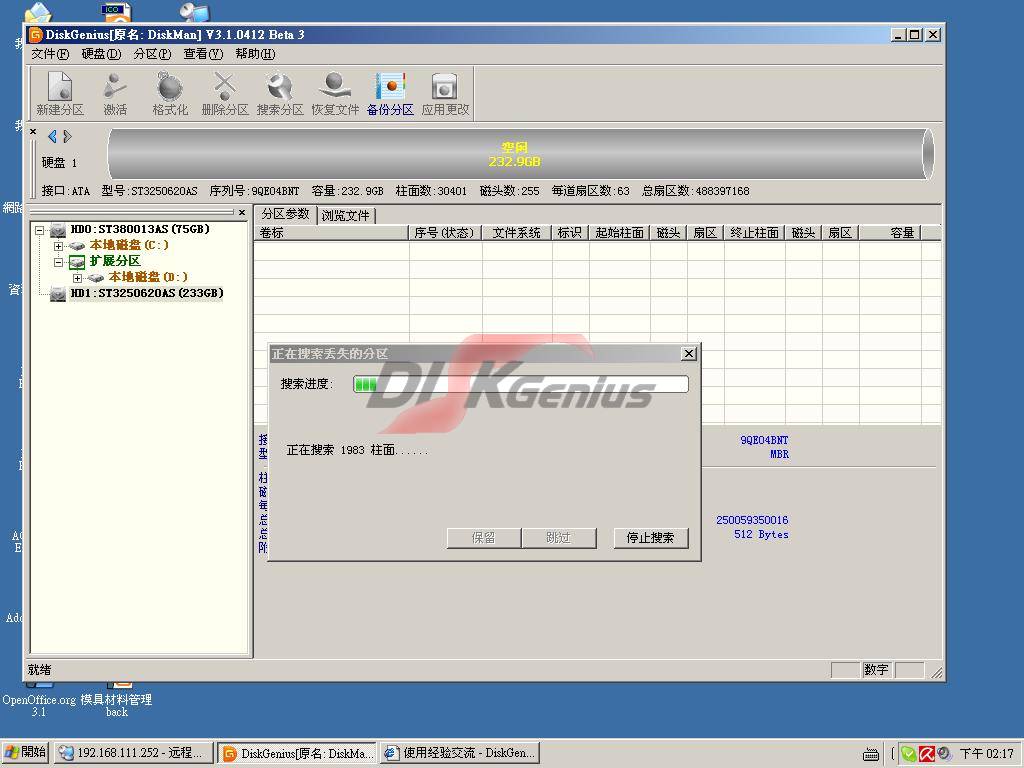

磁盤原本是當從盤,整個硬盤就一個分區,現在硬盤上的數據全部都丟失了,硬盤顯示“空閑”,請問是否可以修復?

换用“按扇区”方式搜索一下。
