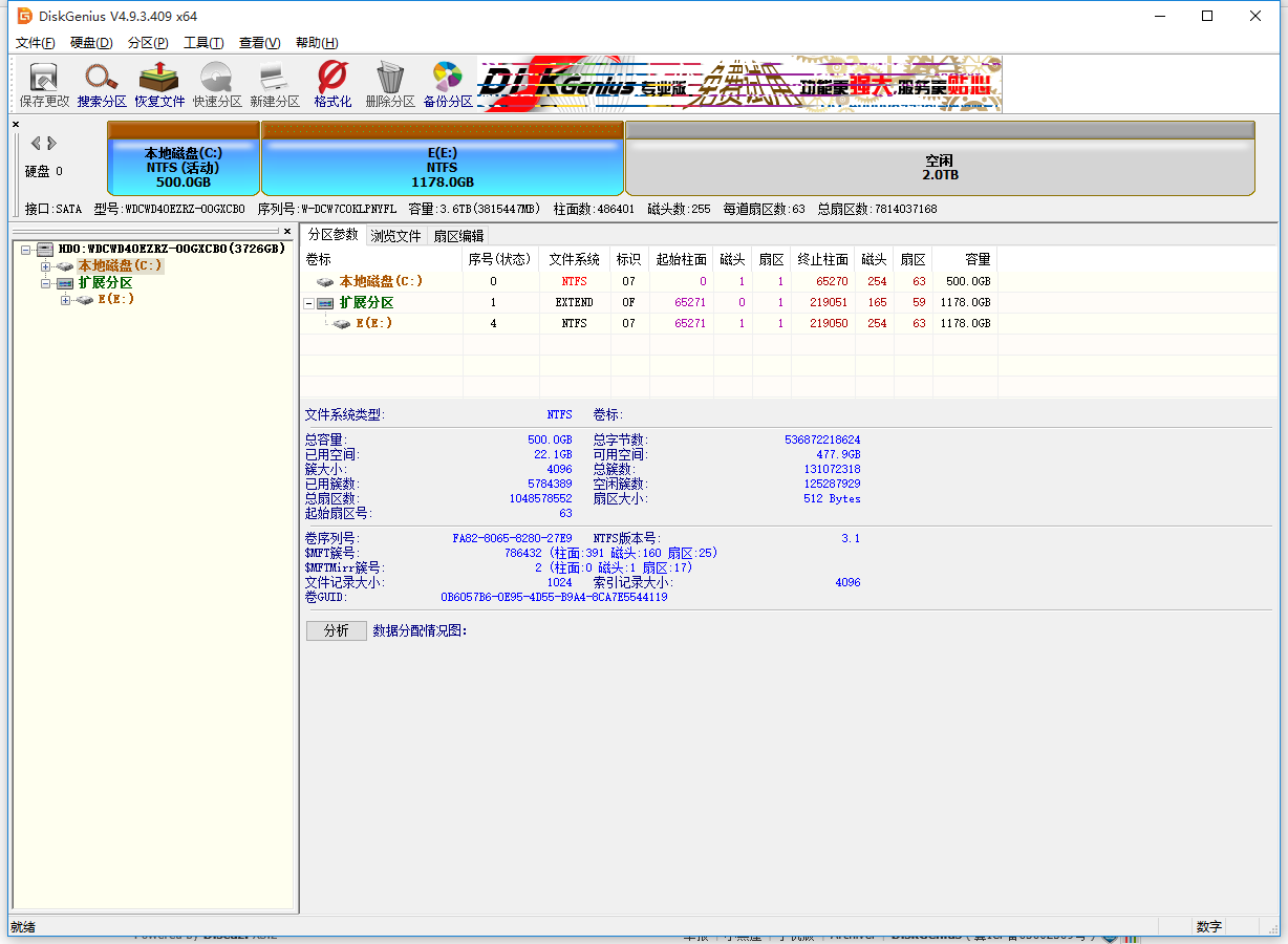

今天刚买的硬盘,装的系统,用的老毛桃U盘启动,在PE里装的WIN10,分区的时候设置好了,C,D,E 但是出来发现D没了 ,而且我设置的是C 500G D1.22T E 2.0T,好像是和装系统的时候那个盘符索引没对上
最后就是图中的这样,变成了2T的空闲
然后我的操作是,右击空闲,建立新分区,点确定(不知为何不让我创立逻辑分区),创好后把主盘区改成逻辑分区,然后保存,更改,提示会格式化新创立的分区,点确定,在格式化之后就会提示 保存分区表时出现错误。编号是00000057,参数错误。
请问如何才能将这2T的空闲设立成一个分区呢?
发表于 2017-7-26 08:20:42 | 显示全部楼层
mbr分区表无法管理大于2tb的硬盘,推荐你调整bios,改成uefi启动方式,使用guid分区表。
