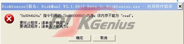

用DG恢复了相机SD卡误被格式化的照片,照片是找到了,但是我的SD卡却无法使用了。
插在电脑上也无法显示,相机也提示记忆卡错误!
请帮助!
点击时出现的错误报告
点击时出现的错误报告
再次用DG后出现的分区
再次用DG后出现的分区

 楼主| 发表于 2010-1-6 07:50:20 | 显示全部楼层
1# cecilia
问题是 我想格式化我的SD卡 但是插上去没反应了 放回到相机里面也没反应
我想知道是不是用DG的时候 误操作使SD卡自身的驱动没了 相机是佳能的
我现在无法跟SD卡沟通了 T.T  SD卡是不是报废了?

SD卡自身是没有驱动的。
放回到相机里面,执行相机里的格式化操作有什么现象?
 楼主| 发表于 2010-1-8 04:11:11 | 显示全部楼层
6# DGen
放入相机里,相机直接提示记忆卡错误,无法进行格式化啊。
所以我很纳闷到底怎么了?

 楼主| 发表于 2010-1-9 19:06:48 | 显示全部楼层
13# DGen
那版主你的意思是,我的SD卡不能用和这个软件本身没有联系啦?
但是确实是在恢复相片之后,插入相机里就出现记忆卡错误,这也太巧了吧,我很难不把它们联系起来
我记得开始我激活了SD卡,然后分区,然后扫描恢复,找到照片后的操作就不记得了。
请版主帮我看看后面什么操作会使SD卡不可读,无法显示SD正常内存?谢谢了。
我已经买了新的SD卡,但是很想解决这个软件运用方面的问题,希望你帮忙!
