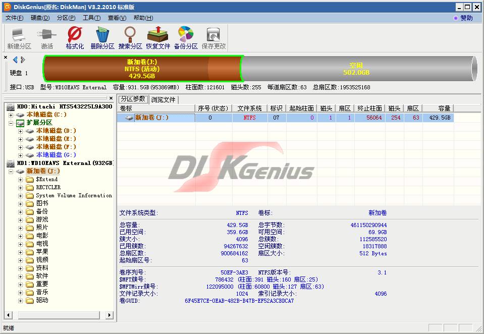

1T 西数桌面外置硬盘作为第二硬盘
开始时带这个硬盘启动非常缓慢,并且打不开我的电脑,怀疑第二硬盘分区表有问题.
在DOS的DISKGEN下出现错误提示: 0扇区分区参数错误,重建分区表用的交互式,提示找到935G的一个分区,设置后进入xp,此时进入速度变快,但是硬盘变成raw格式,都是0字节.

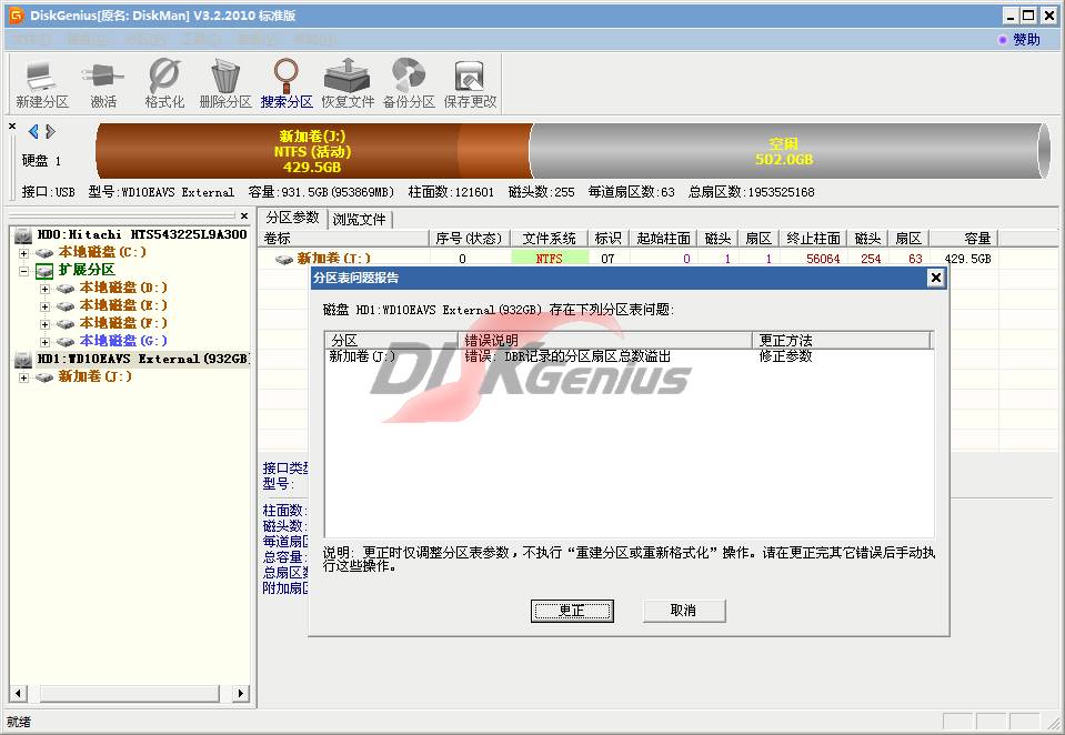

用winxp下的Diskgenius3.0,则出现下面图中1的提示,如果更正后重启又会出现最开始的那种卡的情况.
另外这个1T的硬盘空余的空间不到100G,而显示确实500多G,用diskgen的浏览文件的功能,发现文件并没有丢失,都在里面.并且能正常的拷贝到第一硬盘.
请帮忙分析下这个是怎么回事?有什么好的解决办法呢?
发表于 2010-1-7 08:14:47 | 显示全部楼层
1、你用的V2.0版的DOS版DiskGenius不支持500G以上的硬盘,因此它保存的分区表一定有问题。这就是新版提示分区错误的原因。
2、原来的分区有什么问题需要再检查。先用新版修复分区表错误,然后将文件复制出来,再通过CHKDSK命令检查一下,有错误时可再用"CHKDSK /F"修复。如果这样修复后还是启动缓慢,就检查一下有没有坏道。

 楼主| 发表于 2010-1-7 18:37:27 | 显示全部楼层
感谢超版的解答,
关键是我现在没有那么大的硬盘将这接近1T的文件一一导出,如果有地方存放,我早就将这个格式化处理了.
文件没有导出前我也不敢贸然的CHKDSK/F 不过我用过桌面下的磁盘检查工具,不过一点就退出了.
您说的那个旧版本的diskgen不支持大于500G的硬盘,我在winxp下用新版的diskgen 切换到dos下使用,重建分区表后,依然出现进入系统缓慢,以及打不开我的电脑的毛病,只有用老版的diskgen才能使硬盘不卡.
现在只有用diskgen的文件浏览功能当作资源管理器了..

发表于 2010-1-7 20:23:09 | 显示全部楼层
没有好办法。除非懂得用winhex类的工具分析一下,看能不能找到原因。
