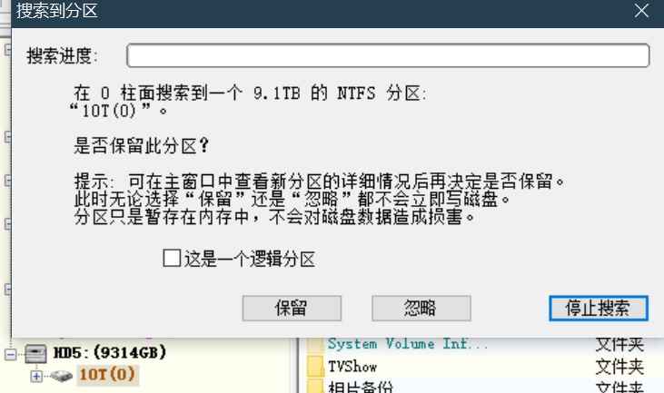

1、使用Diskgen扫描分区,可以扫出一个分区,里面有全套正常文件;可以在恢复文件的情况下非正常读取;

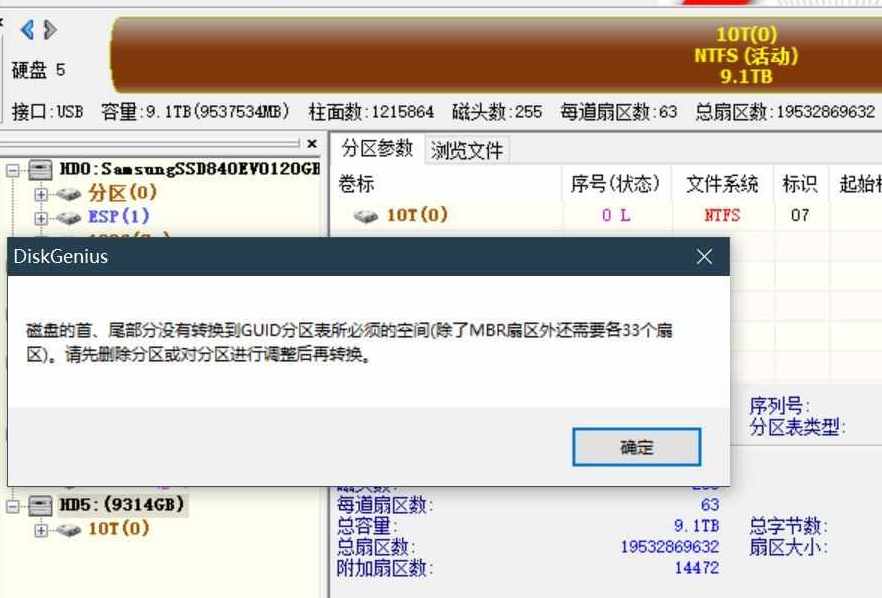

2、扫到分区了,想修复它来使用。提示选择分区格式,MBR最大支持2TB所以不成,GPT分区提示早前那个末尾33扇区的错误:

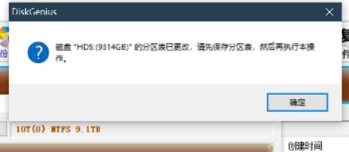

3、那就调整末尾几十个扇区出来,右键该分区调整分区大小,分配末尾空间,结果提示先备份分区识别结果:
第二步和第三步明显互相依赖,矛盾了。请问有何方法救回该分区?非常感谢!

附:这个磁盘的当前参数:(整个硬盘总扇区数19532869632 = 分区起始扇区1952+分区总扇区 19532867680,意味着分区后面空间为0。)
