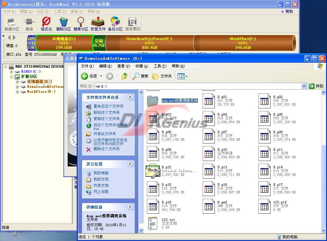

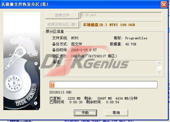

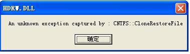

今天准备用diskgenius分多一个区来装个新系统,但分好后发现原来的分区打不开了,提示为格式化,我怕数据丢失就用diskgenius的分区备份功能备份了那个分区,按文件大小备份的,可是当我格式化后想恢复的时候就出错了,现在最郁闷的是没有软件可以打开pmf镜像,里面的文件都读不出来了,怎么办啊,我上网找了很久,发现也有人遇到这种问题,按他们的说法,看了分区的扇区数都和备份前的一样。不知道是哪里出问题了。恢复到2200M左右就报错:
我的备份文件时那个d.pmf。备份30多G。他自己按每个2G多分了很多个文件,不知道这个有没有关系。

不是用最新版本备份的吧?
与我联系,我给你一个更改后的版本试一下。

版主,还是不行啊,新版本的恢复还是出现一摸一样的错误
发表于 2010-1-18 21:06:31 | 显示全部楼层
在分区有严重问题的情况下,不要用备份整个分区的方法挽救文件。这个功能不是用于这个目的的。
 楼主| 发表于 2010-1-18 23:55:23 | 显示全部楼层
但是在diskgenius里面还看得到那个分区的文件,所以我就想着先备份再格式化后还原……
分区表的错误我牺牲了一个C盘把他弄好了,现在就剩这个备份恢复的问题了,眼看这备份文件都在,但是就是不能弄回来,真的很郁闷,麻烦版主帮忙想想还有没有办法恢复数据,谢谢。
