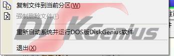

使用重启进dos版diskgenius(后称dg)命令(如图那个)后,重启没有进入系统,也没有进入dg,在选择bios和启动方式(光盘,usb drive、notebook harddisk 那些)界面过后直接报错,再重启也报错,然后我用winpe引导,运行dg,发现d盘被改为活动分区(c按原来是系统盘,活动分区、第二个分区位置),用dg将c盘改为活动分区后,重启会在等在系统进入,就是vista下边有个进度条一直在转那个界面(登入用户前的那个界面)会弹出变成黑屏 说autochk 无法正常启动运行,被跳过,随后蓝屏闪一下,直接重启。然后我运行系统安装盘修复,会查出启动管理器丢失或损坏,错误代码0x57,无法被修复。然后我用winpe考出c盘东西,格式话c盘,重装vista系统,在安装更新的那个阶段 会弹出Windows 无法对计算机进行启动到下一个安装阶段的准备,安装被取消。 重启后出现的错误时BOOTMGR is missing,按xxxx+xxx+xxx(热启动那个)重启。用安装盘修复,仍然是上面那个错误无法被修复。然后我试过删除c分区,重建c分区 及mbr,重装后仍然是上述现象。装win7ghost版后出现的是一开始vista那个蓝屏现象……
我硬盘比较大,整个盘重格的话现在很多数据没法考出来。。。这个到底是什么问题,直接被搞无语了,先在这谢过各位版主大侠了。。。。

DiskGenius的重启进入DOS系统功能只会更改MBR一个扇区,更改前会对MBR做一个备份。
重启运行MBR程序时会首先恢复MBR,然后启动DOS系统及DiskGenius DOS版。再次重启后因为MBR已恢复,所以仍会启动原来的windows系统。
楼主遇到的问题确实比较奇怪。你的电脑是品牌机、笔记本?在启动管理方面有没有什么特殊之处?
你说的“选择bios和启动方式”是什么意思?难道你每次启动之前都要做一次这样的选择?
D盘是第几个分区?也是主分区吧?

“你的电脑是品牌机、笔记本?在启动管理方面有没有什么特殊之处?
D盘是第几个分区?也是主分区吧?”回版主, 是笔记本,启动管理应该就是正常系统带的吧,“选择bios和启动方式”就是说开机时用什么引导,也可用boot order改的那个。。。“D盘是第几个分区?也是主分区吧?”D盘是第一个分区,也是主分区。。。如过它没有自动恢复mbr的话,那备份会放在什么地放呀?

MBR肯定是恢复了,不然是不会进入到vista的进度显示的。

没自动进去的 我用winpe 引导,把Vista盘重设活动分区,才进去的,设完没进去的。。。

重启到DOS下这个动作是不会更改分区表的任何信息的,包括活动标识。启动时也不会从活动分区启动。
你更改了活动分区后vista开始启动,说明MBR已经恢复,或者在重新启动前根本就没有安装成功启动DOS版所需的MBR。
所以现在的情况比较奇怪。有没有做过其它有关操作?或者有更底层的东西在运行?看不到实际的情况无法说清了。呵呵。
