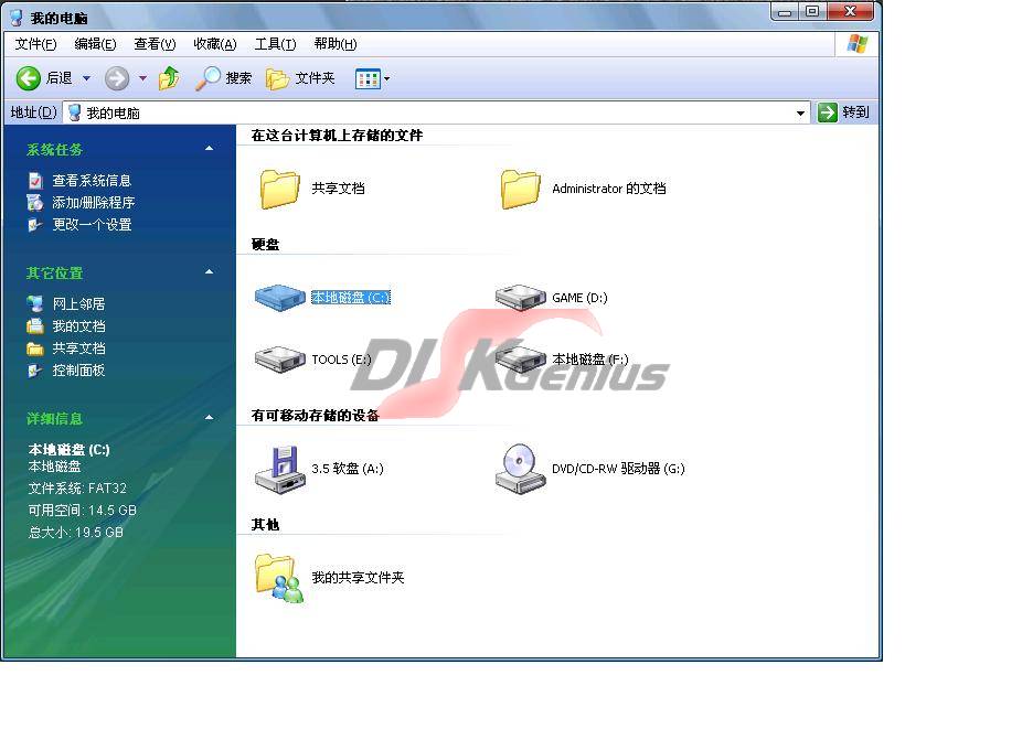

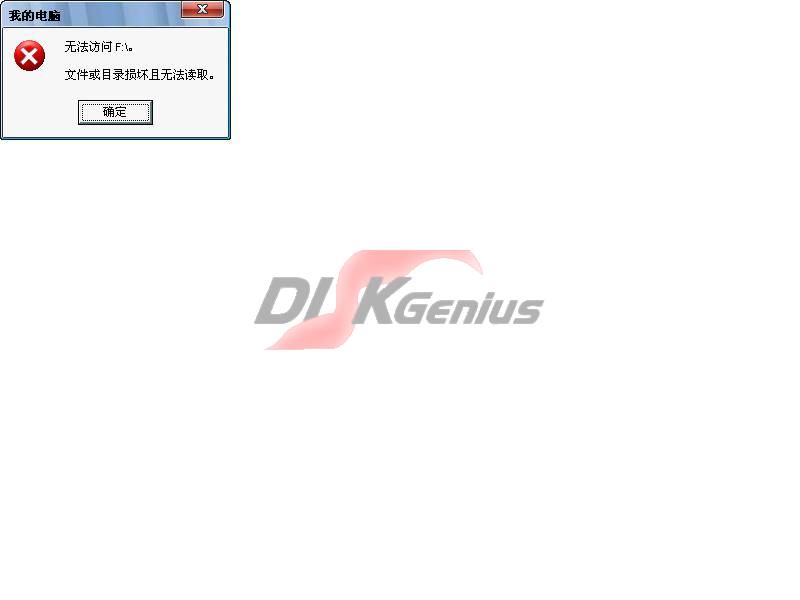

由于GHOST的使用出现失误,导致硬盘的最后一个分区F盘不能被XP识别,我的电脑里面显示的出F盘,如图1 01.JPG .,但是不能打开F盘.双击F盘之后如图2
图2
图2

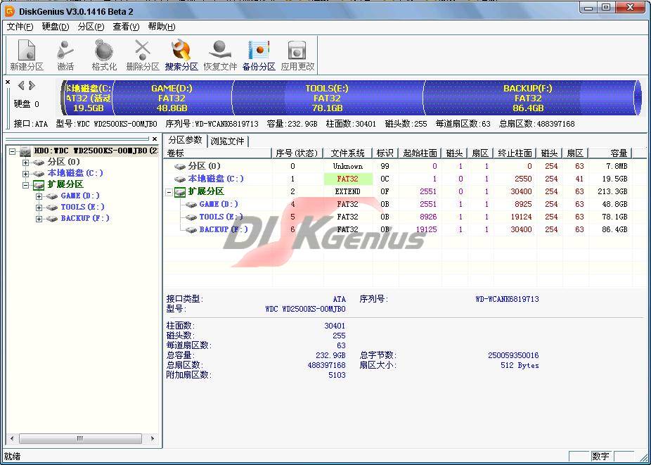

用diskgenius可以看到F盘的内容,而且其它分区都没有问题,说明分区表是好的。所以不用重建分区表。
读取速度非常慢,有可能是因为硬盘出现了坏道。
先尝试用diskgenius将F盘的文件复制出来。如果复制失败,因为有重要数据,所以最好将硬盘送到专业的数据恢复公司处理。

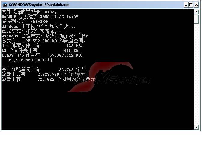

運行CHKDSK /F F:之后是這個結果。 01.JPG
发表于 2009-3-6 23:28:32 | 显示全部楼层
这说明F盘没有错误呀,还不能打开吗?
