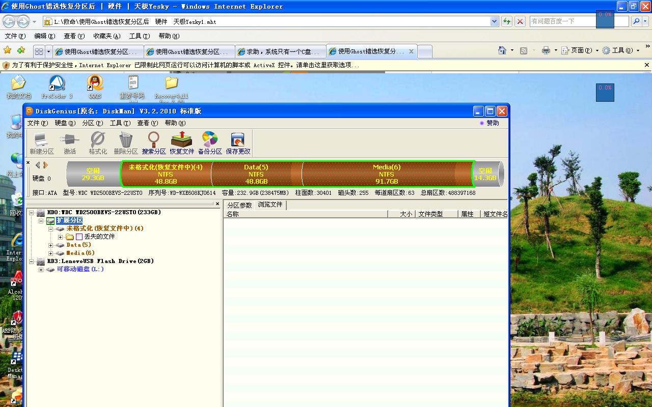

用ghost 恢复系统的时候误选成 from disk(应该选from partition ),造成整个硬盘数据丢失
用diskgen搜索丢失的分区,只看得到e f 盘有数据,D盘的找不到?难道是D盘已经破坏了? 我是按扇区一个一个搜索的
[localimg=180,113]3[/localimg]

我D盘是和E盘一样,都是48.8G,F盘91.7G,C盘29.3G

发表于 2010-2-27 23:25:25 | 显示全部楼层
原来D盘是什么格式的?NTFS吗?
现在的大分区(C盘)是NTFS吧?D盘数据有被破坏的可能。
14.3G的空闲空间原来是做什么的?

 楼主| 发表于 2010-2-28 21:46:34 | 显示全部楼层
原来C盘是FAT32 其它盘都是NTFS     就是说 D E F 都是NTFS
误ghost后的大C盘是NTFS
14.3G的空间我也不知道怎么回事,我只知道原来 D E 盘都是48.8G,F盘91.7G,C盘29.3G
我也觉得D盘可能被破坏,但被破坏的理由和根据是什么?  还能找得回部分数据吗?
我在恢复分区后得到的未格式化的原D盘分区时,选择恢复文件,一个文件也找不到
另外,谢谢版主的回复 呵呵  再帮忙分析一下

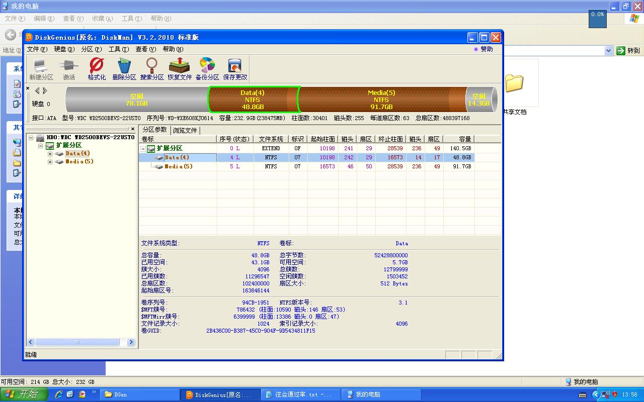

 楼主| 发表于 2010-3-9 19:03:51 | 显示全部楼层
已经基本恢复 D盘不报希望了 准备格式化后就直接用了  谢谢斑竹
我想再请教 一下 多出来的那14.3G空间是什么东东?是原来联想笔记本隐藏的分区吗? 可以放心的往里面存方数据吗?? 好奇怪

mfk007 发表于 2010-3-9 19:03
原来是什么我就不得而知了。只要现在系统能正常运行,就可以在那个地方划分出一个分区来存放数据。

 楼主| 发表于 2010-3-14 10:25:02 | 显示全部楼层
谢谢斑竹 我想可能是联想笔记本用于存放系统还原的隐藏分区吧
