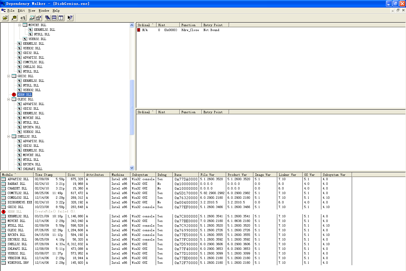

请运行附件的程序,用它打开“DiskGenius.exe”,看一下它的左边窗口里有没有红色的项目,有的话贴图上来。

这个软件太好了,像linux下面的ldd呵呵
我发现是hdrw.dll的问题
 楼主| 发表于 2010-3-2 23:34:34 | 显示全部楼层
传上我的截图
 楼主| 发表于 2010-3-2 23:35:07 | 显示全部楼层
非常感谢斑竹!!!

哭了,还是不行,一样的问题,
我把dependency的结果发上来看看

再用depend打开hdrw.dll看看。
