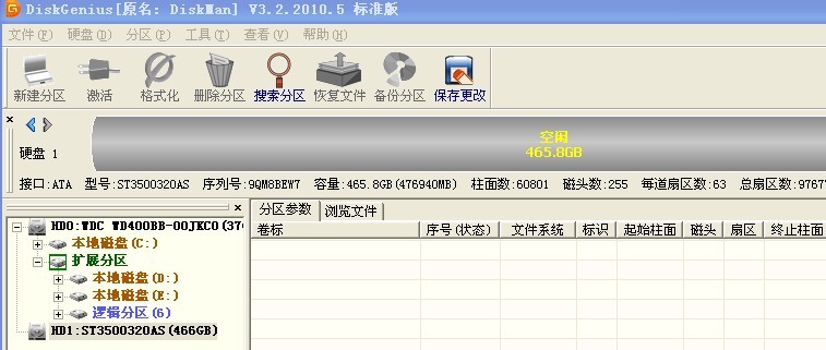

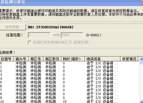

突然有一天开机显示系统文件丢失,无法起动,然后1……最后一次正确起动……失败,2一键还原……失败,3重装系统GHOST版……失败(安到一半就没反映了),4没办法只能把系统做再另一块小硬盘上了,这样可以访问那块不能装系统的大硬盘上的各个分区,5下了一个硬盘安装版的XP,这样又可以把系统做到那块有毛病的大硬盘上了,然后又用大硬盘重起正常了两天,又蓝屏,找不到大硬盘了。这以后就是时而能找到,时而找不到,但是找到的情况下也不能起动了。6用小硬盘起动后在能找到大硬盘的情况下对它的系统盘在Windows下做了格式化,又重装,正常,过几天又蓝屏。7现在下了DISKGENIUS对硬盘检测 1.jpg 有时也能看到各个分区,然后进行坏道检测与修复 2.jpg ,尝试修复,修复失败。

在硬盘能用时将重要文件复制出来。
然后解决硬件问题吧。供电问题?固件问题?不行就返修?
 楼主| 发表于 2010-3-3 14:58:46 | 显示全部楼层
数据线和电源线我都换过了
不能返的
有时前五个柱面还是正常
