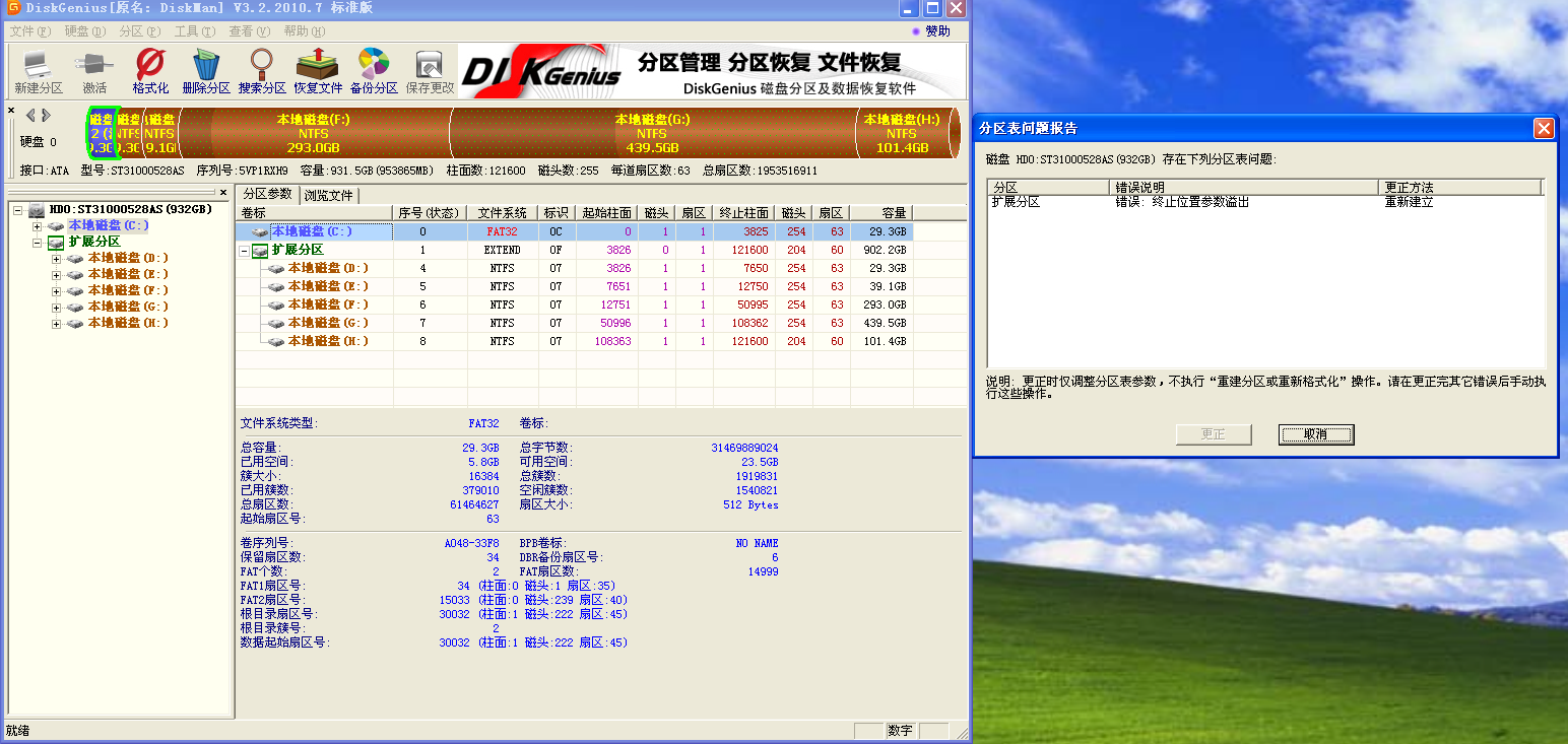

    这个1T硬盘用了不久,大概4个月吧,只分过一次区,从图里能看到一共是六个区。原来C盘装xp,D盘装win7,除了C盘是fat32格式的,其他都是NTFS格式的。在前几天重新做xp系统的时候,(我用正版盘装系统)不能正常装入C盘, 我进入pe后,格式化了C盘,装入系统后,格式化了原来装win7的D盘,还有E盘。
     这时候突然发现,盘符发生错误了,令一块80G的硬盘不知道怎么挤到前面来了。(或许刚刚装好系统的时候就错了,我没有发现)在没有重做系统之前,它作为后挂上去的一个硬盘,专门作为下载盘,没有分区。我就把那个硬盘拆下去了,以为这样能改正盘符,然后整理文件的时候发现盘符对了,但是H盘不能打开了,一双击就提示格式化,我就格式化了,但是每次都不成功,格式成RAW了。然后开始接触咱们这个软件,看了好多的使用方法和事例,我非常幸运的从H盘(101G)里找回了所有的内容,格式化成了NTFS,现在可以使用了。但是有个问题一直没有办法解决:如图,一打开或者是重新加载的时候就弹出来
     它只说是说扩展分区,没说具体哪个,终止位置参数溢出,更正方法给出重新建立,我不敢乱操作,麻烦各位帮帮忙 修复好这个硬盘.......先行谢过!!!

先备份分区表,然后重新建立,如果不对不要保存,万一出错用备份恢复。用着没什么问题又没有特别重要的数据,不修也可以。
发表于 2010-9-15 16:43:40 | 显示全部楼层
我也是这样的问题 现在分区备份了 可是重新建立怎么建立啊?
