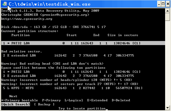

我有两块硬盘,第一160G:CDEFG,其中CEF为FAT32, 第二200G:H
在XP SP3中, 运行了CONVERT E: /FS:NTFS,在转换过程的最后,告诉我"无法通知其它卷“,我重启了一下,只看到CDH了。运行dgen3, 无法进入,弹出错误:unknown software exception(0xc0000094),位置为0x0046acb4.
我重启动运行U盘PE,运行DGEN3, DGEN的LOGO一闪就自动消失了,看不到分区界面。
安装个矮人DOS工具箱,重启进纯DOS,运行DOS DGEN3,看到一片蓝色,中央是鼠标,下方是”按F1看帮助“,然后就死住了
搜索后, 下载了testdisk软件, 一边读主页的帮助,一边尝试. analyse后似乎找到了CDEG, 缺F,并且CDE好像都是有错误的(类型为deleted), G的卷标不对(disk01partition02). 并且"CHS 3766741 517"这个不对, 5似乎建议我改为一般的255.....我还没敢尝试修改, 因为如果5是错误的, 为什么CD是正确被XP识别的?
具体如图: Snap2.gif 下载 (15 KB)
6 分钟前
更详细的见log: testdisk-log.rar (2.58 KB, 下载次数: 44701)
实在不太懂这些chs之类的知识. 高手指点啊, 我改怎么弄? 拜谢了!!!

经过testdisk的deeper search, 结果有两方面:
1, Warning: the current number of heads per cylinder is 5 but the correct value may be 255.
我不敢改啊-----因为: 如果5是错误的, 为什么C:和D:在winxp中正确识别了呢?
2,
Results
     FAT32 LBA                0   1 11 162643   4 17   13824713 [C1]
     FAT32, 7078 MB / 6750 MiB
     FAT12                 3735   2  7  3979   4 17      20785 [NO NAME]
     FAT found using backup sector!, 10 MB / 10 MiB
     FAT12                63120   0  7 63153   4 17       2884 [NO NAME]
     FAT found using backup sector!, 1476 KB / 1442 KiB
     FAT16 <32M           63173   2  1 63414   4 17      20536 [VEDE_DOS]
     FAT16, 10 MB / 10 MiB
     FAT12                63414   1 13 63465   4 17       4391 [SOS_4#]
     FAT12, 2248 KB / 2195 KiB
     HPFS - NTFS          162643   1  2 827442   4 17   56507982 [D1]
     NTFS, 28 GB / 26 GiB
     HPFS - NTFS          827442   1 11 1516914   4 17   58605178 [E1]
     NTFS, 30 GB / 27 GiB
     FAT12                1251750   1  7 1251818   4 17       5842
     FAT found using backup sector!, 2991 KB / 2921 KiB
     FAT12                1432263   2  1 1432280   4 17       1496 [NO NAME]
     FAT12, 765 KB / 748 KiB
     FAT16 <32M           1433894   1  7 1434135   4 17      20547 [VEDE_DOS]
     HPFS - NTFS          1654884   3 13 3766580   4 17  179494182 [G1]
     NTFS found using backup sector!, 91 GB / 85 GiB
     FAT32 LBA            1896495   2  1 2131833   4 17   20003781 [DISK1PART02]
     FAT32, 10241 MB / 9767 MiB
     FAT12                2010562   2  1 2010596   4 17       2941 [NO NAME]
     FAT12, 1505 KB / 1470 KiB
     FAT12                3391339   2  7 3391356   4 17       1490
     FAT found using backup sector!, 762 KB / 745 KiB
按我的理解,找到了几个几兆大小的不明分区. 另外,G:是搜到了, F:应该是最后的[DISK1PART02]?
