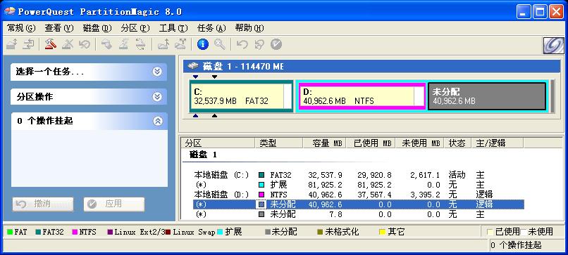

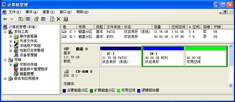

为操作方便,我用Partition Magic 8.0合并D、E分区,由于以前有过成功的经验,这次脑子一热没备份就操作了。设定好之后自动重启执行操作,过去了一两个小时提示操作完成,但有两个错误,此时电脑没反应了,强行重启。启动后发现E分区丢失了,如下图。
E分区约有35G数据,其中主要为JPG,大约有10000多张,其余少量AVI。

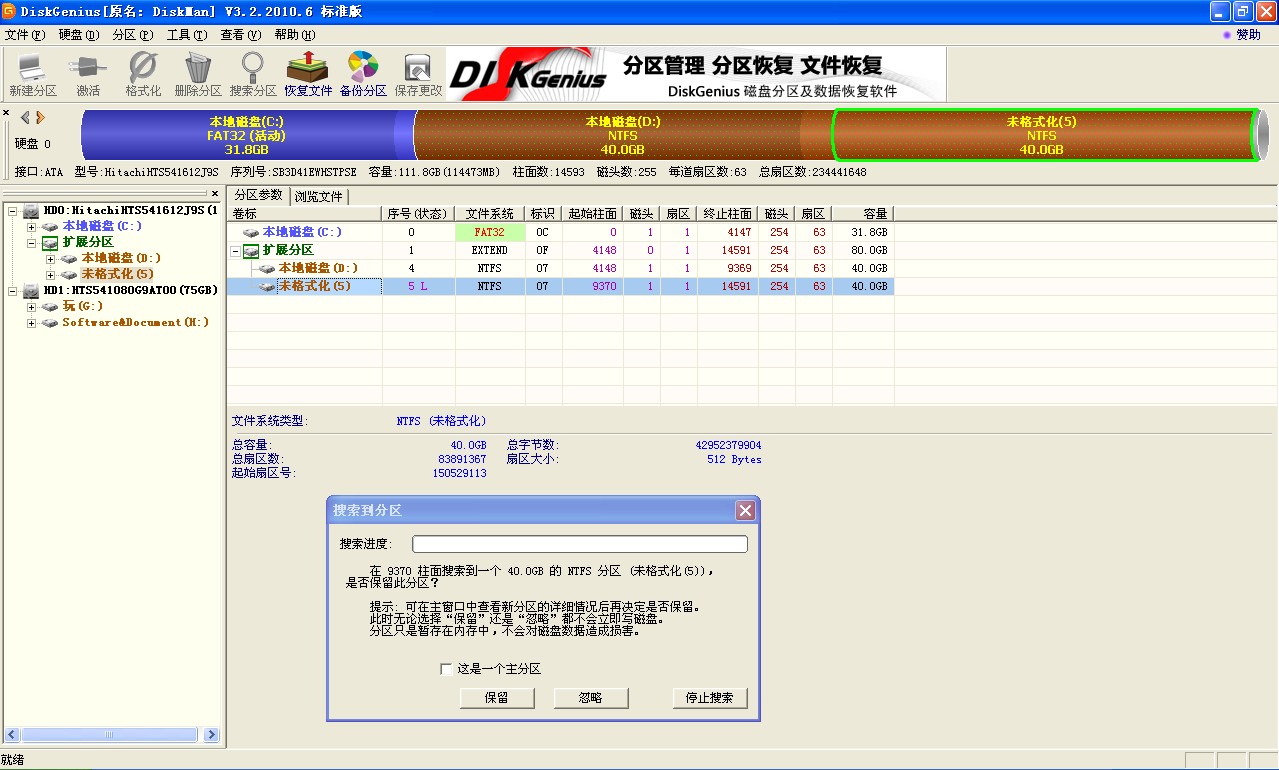

这两天我用DiskGenius搜索到了原来的E分区,然后搜索文件,看到了原来的文件及目录结构,并恢复出了约7成的数据,但还没有重建或恢复分区表。此外我也尝试过直接用FinalData,EasyRecovery, RecoverMyFiles, Recuva等软件,也只能恢复出这么多。

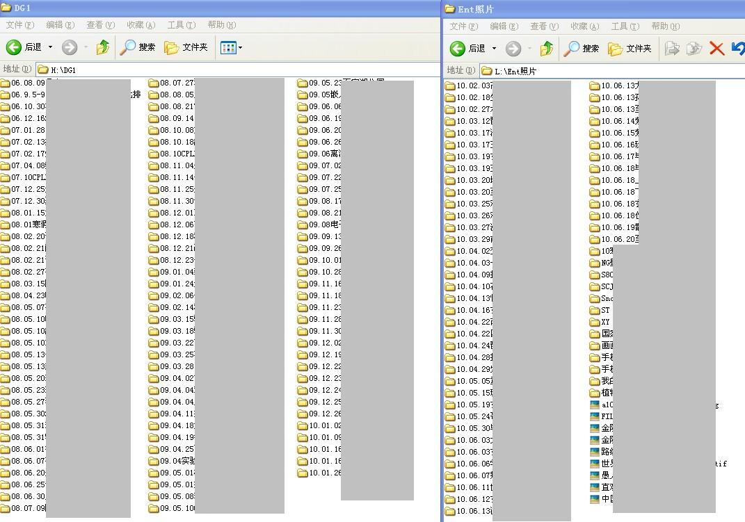

但从结果来看,明显分成了两部分:
今年年初我把一部分资料(约10G)从另一硬盘上完全转移到了现在这个硬盘上,这批数据恢复出来都是错的,文件无法打开;而之后写入的数据(约25G)都正常恢复了出来。
如图(打码了),左边为10G的错误文件,右边为25G正常文件。由于我有用时间给文件夹命名的习惯,所以很明显可以看出这两部分数据是不同时间写入的。
