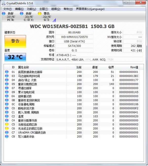

本人的硬盘外置硬盘,放在硬盘盒里!用CrystalDiskInfoA检查出问题,截图如下:

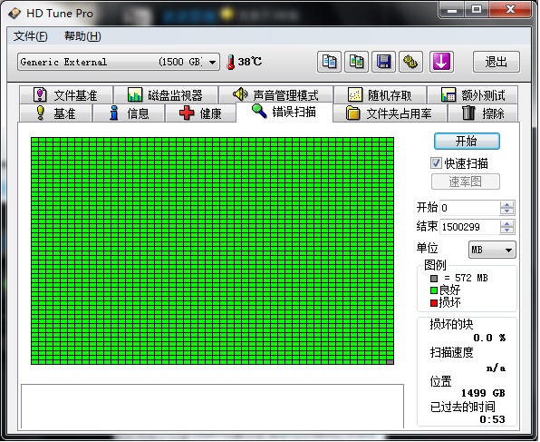

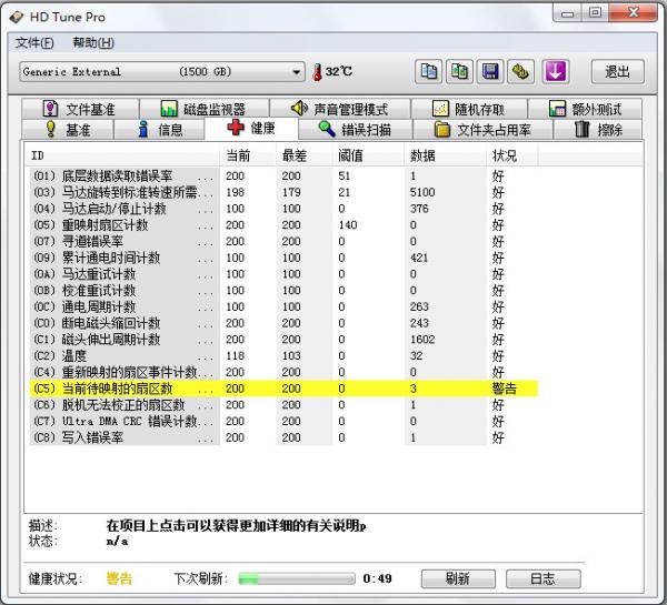

为了确定又用HD_Tune_Pro检测了下,结果如下:
但是快速扫描却没有检查出问题:

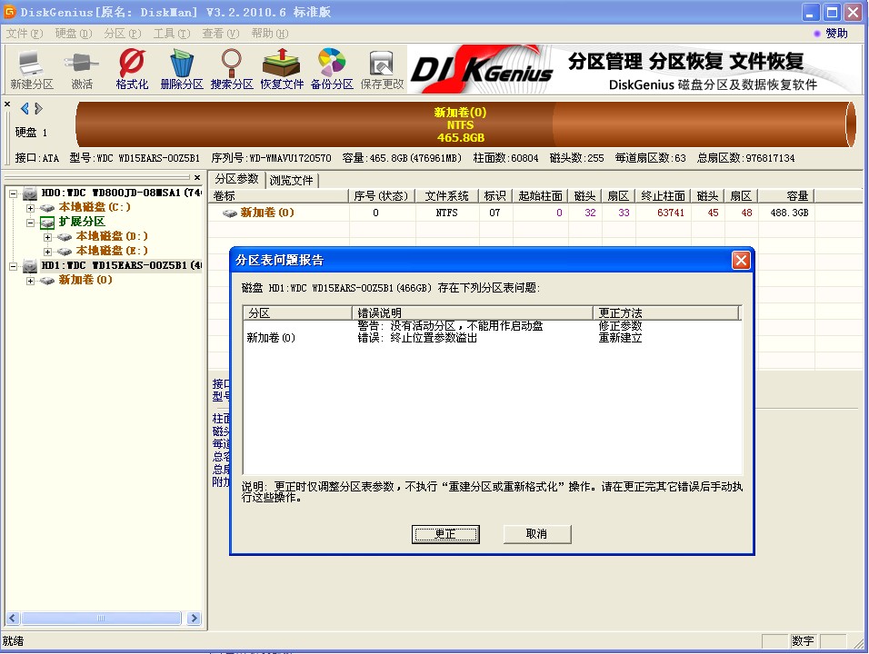

心想应该是硬盘出现坏道了,还是用DiskGenius检查下。就把硬盘改为内置的!没有想到打开DiskGenius后,却发现少一分区!!这下子问题就更严重了!!
DiskGenius界面如下:
硬盘1.5T,试过其论坛上的分区搜索,但是硬盘过大,搜索时间太长了!!

硬盘最开始外置时只查有问题,怎么改为内置就少了一个分区了?:'(
还有,“终止位置参数溢出”是什么意思,怎么解决,它说的“重新建立”又是怎么办呢?

还有一个问题,在搜索分区里的柱面范围,就是已有分区的柱面范围,那不是在已有分区里搜,这怎么办呢??

从截图看,你应该使用的Vista以上的操作系统对硬盘分的区(第一分区起始磁头不为0),应该使用“按扇区”搜索的方式,丢失的分区应该是主分区,因此即使全盘搜索也应该很快搜索到(主分区的信息在磁盘的第一扇区),如果没找到,试试指定柱面范围,在63741附近,选择“包含其他扇区”试试。
另外,硬盘放在硬盘盒中检测的信息可能不准确,和硬盘盒使用的芯片有关。
