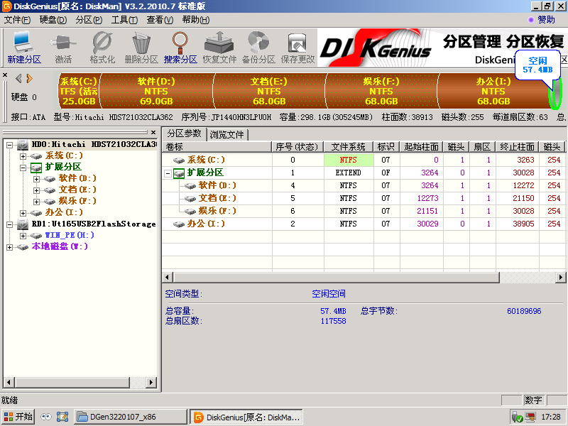

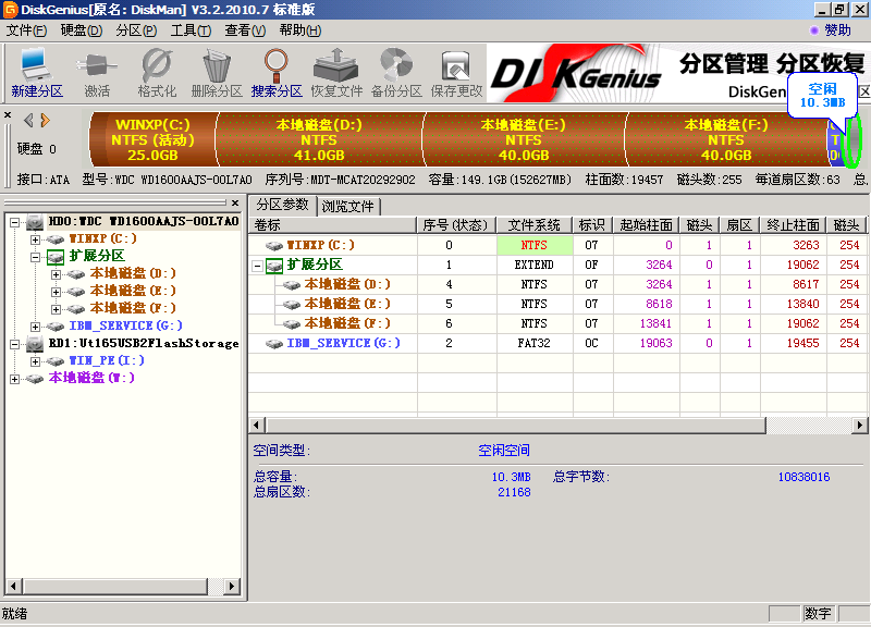

有的配置上面会出现  有的又没有 现在只是发现如果不对分区容量和形式进行调整的话 就没有零头
但如果对最后一个分区进行了调整 就有可能会有一些零头未分配 500.xG 就会空余接近x G的空间  遇到最多的空余了400多M 猜想如果零头是0.9G 有可能会空余900M左右

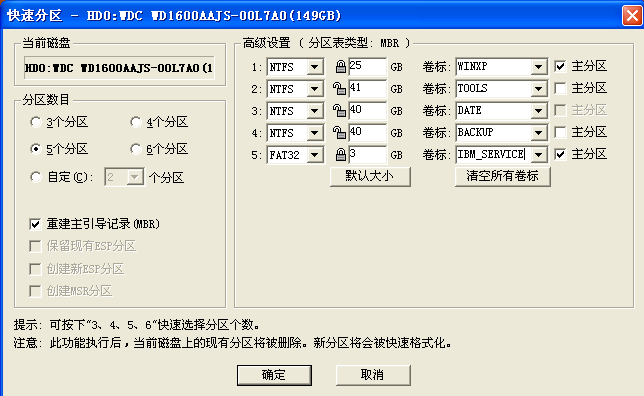

发现在勾选最后一个分区为主分区时 很容易出现零头   不作任何调整 只勾选主分区也会出现 随便调整一个分区大小 让软件自动分配也会出现零头  2010.6 2010.7 两个版本都这样
如果不勾选最后一个主分区的话就正常 软件会自动把零头容量算在最后一个未锁定大小的分区里
还有主题里面说到的零头大小可能会达到0.9G也只是我的猜想 400M多可能是我记错了 因为我看了好多新分出来的硬盘 零头大概都在100M以内 希望不要误导李老师修正BUG
