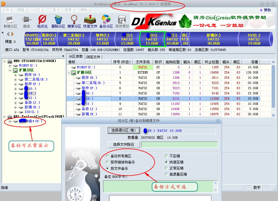

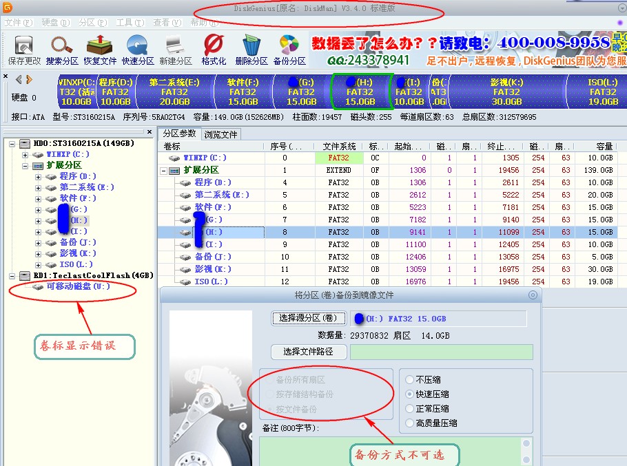

进一步的试验:将4#所述2g的u盘使用fbinst_1.6使用--raw参数格式化为常规模式后,重新制作启动盘(即创建出ud),并在数据区拷贝进文件,使用3.40版本的dg能够正常显示出数据区的文件,无法重现1#所述现象。但当试图使用3.40版本的dg将4#提供的问题u盘(4g)做一分区备份以供版主对比使用时,却发现图3.4所示现象,遂又用3.2版本再做备份附图3.2

嘿嘿,从楼上的两张图看,3.4之后的版本在备份分区时,无法选择备份方式了(莫非是在版本功能上做了限制?),且u盘的卷标显示发生了错误。
虽说目前产生类如1#所述现象的原因不明,且通过重新格式化数据分区的方式可以使用3.4之后的版本显现出该分区上的文件内容,但确实有部分u盘及移动硬盘产生了1#所述的问题,且由于存储了大量的文件(尤其是大容量的移动硬盘),难以使用重新格式化的方式来解决不能显示存储文件的问题。因此,迫切希望大海先生能尽早予以解决。

发表于 2011-2-7 19:49:47 | 显示全部楼层
已经更正。下次更新就好了。
