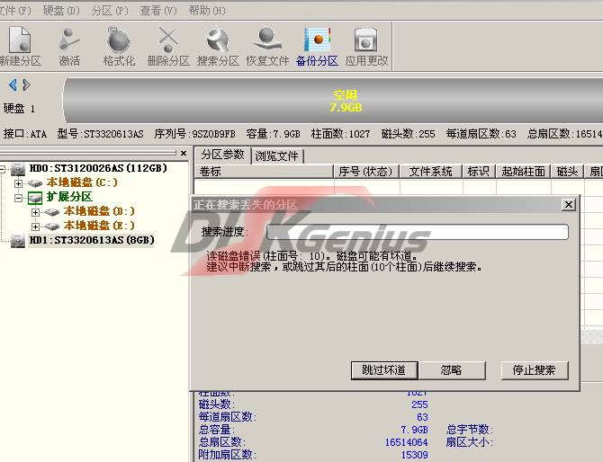

小弟dell8300的机子本身是120g的串口硬盘,自己又挂了一块320g的串口硬盘用着,然后
在光驱上想加一个80g的并口硬盘,出现的问题是电脑系统只认出原来120g的串口盘和80g
的并口盘,320g的串口盘识别不出来,把光驱重新装回,系统和之前一样识别120g和320g
盘。
现在因为要用下80g的盘,所以和之前一样没把320g的硬盘拆下,120g的串口盘和80g的并
口盘拷完数据后,重新装回光驱,结果发现系统只识别出120g的硬盘,320g的串口盘不识
别了。
开机提示是: SATA Primary hard disk 1 configuration error
                 SATA Secondary hard disk drive 0 failure
但是进系统后在设备管理器磁盘驱动器中能看到320g,我的电脑没320g盘的任何盘符。
之后通过运行启动盘里 磁盘分区winpm7.0 提示:
          硬盘1 :I/O故障!
后面看到显示磁盘(ST3320613as) 7.9G
                主,自由
又运行启动盘里的PTDD3.0工具提示:
          错误:无法从硬盘2中的MBR读取
后面看到显示说   磁盘已坏
                磁盘2中的分区表错误
现在只好运行DiskGenius v3.1
版主大哥我这320g的硬盘数据怎么才能恢复啊? 谢谢版主大哥告知啊!

(转)(求助,希捷ST3320613AS在BIOS中认不出容量等参数
我的主板是技嘉EP35-DS4,硬盘为希捷320G,ST3320613AS。在接一个IDE80G迈拓硬盘前是可以正常使用,BIOS中也能认出容量等具体参数。但在接上IDE80G迈拓硬盘后,主机没有从ST3320613AS启动,反而从IDE硬盘启动了。我复位后,打开BIOS一看,能认出两块硬盘名称,但ST3320613AS里的容量等参数均为0,IDE硬盘则正常。我关机把IDE硬盘拆掉,只接上ST3320613AS,BIOS里还是一样,只能识别硬盘名称,容量等具体参数值还是0。我把主板8个SATA接口依次试过,还是一样,启动就提示找不到硬盘。BIOS里和开机自检都能显示ST3320613AS,从硬盘启动就是提示找不到硬盘。
从光盘启动,用PQ8.0分区工具想查看下ST3320613AS分区,弹出错误,无法进入。
哪位高手指点下,这是什么原因。没接IDE80G之前,主机是正常的。)
这是其它论坛看到的 好象也是这样的问题 求版主大哥赐教!

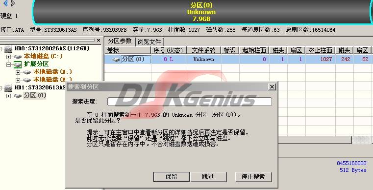

发表于 2009-7-14 11:14:07 | 显示全部楼层
硬件及BIOS设置方面的问题。不是软件能解决的,当然用DiskGenius搜索分区表也不会有效果的。
发表于 2009-7-20 07:30:10 | 显示全部楼层
事实再次证明,不要一次在电脑上挂这么多硬盘,用哪块的时候就挂哪块就可以了。你单独接那块320G的,试试手动重建分区表。
