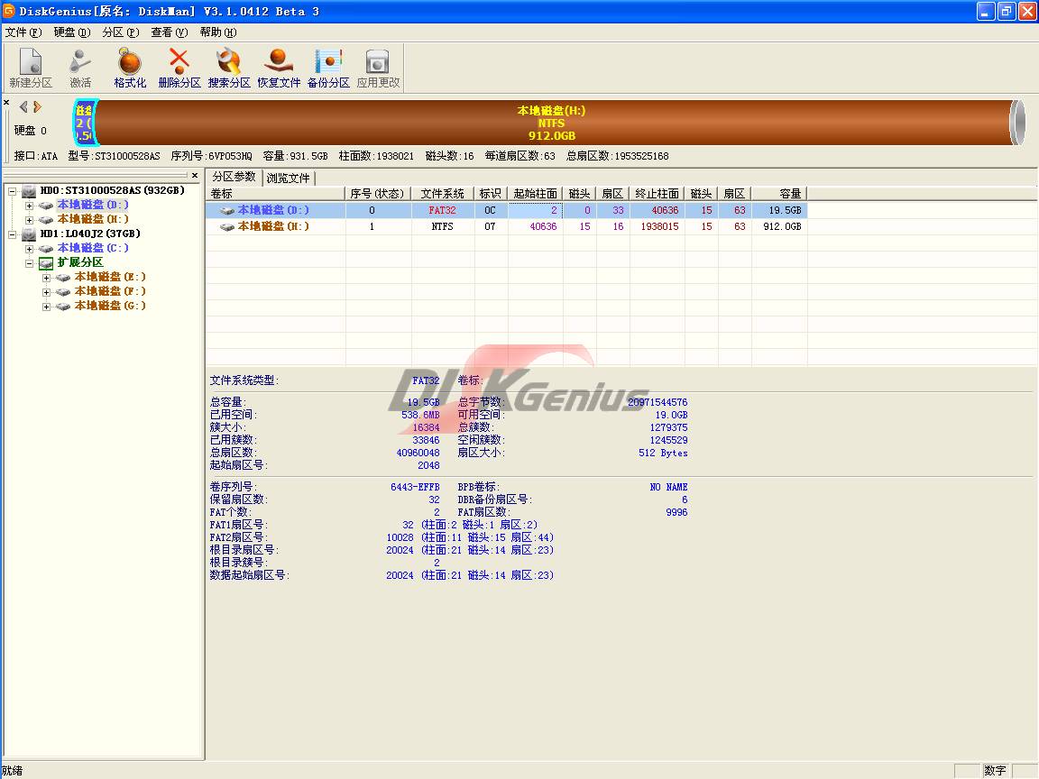

    我的希捷1T硬盘,共分2个区,C盘装的是系统文件,D盘是有用的资料.用xp系统盘重做系统时,安装程序copy数据到硬盘上安装,这个过程一切正常后,提示15秒里按回车键重启.重启之后无法进入系统继续完成安装,一直重启.我回想一下,想起当初装系统时,在c分区之上有一个不知名的区(只有1M大小,好像是"unPartition space"),后来尝试着用安装程序带的删除分区功能来删除它,发现无能为力,随后也就听之任之,谁知竟然进不了系统无法完成整个安装了.补充一下,我在装系统之前试图用Avlgomgr_2006这个软件来启动硬盘上的xp64.iso(64位xp系统镜像)文件,它应该是以上问题的罪魁祸首!
我随即找来一张工具盘,用DOS版的DG查看,发现有
"0号分区占用扇区数错误是否更正?"、
"0号分区与1号分区重叠"、
"1号分区参数非法"、
"1号分区前扇区数错误是否更正?"

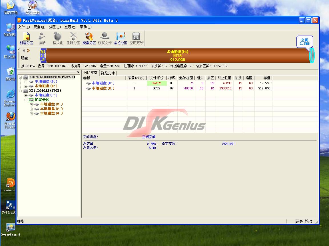

等一系列错误提示,没敢乱动!直接拆下另一块硬盘重装系统,挂上出了事的这个硬盘,到网上来求救!现在这个1T硬盘里的数据都在(放心不少),可是发现这个硬盘起始柱面(2) 磁头(0) 扇区(33)和正常的起始柱面(0) 磁头(1) 扇区(1)不一样,本来想用PQ删除掉图上所显示的那个2.5M未分配空间,可是PQ无法正确识别这个问题硬盘.
请问下遇到这个问题我该如何入手处理?大侠们能不能帮帮忙啊!给点意见!
 楼主| 发表于 2009-8-13 20:58:52 | 显示全部楼层
我一直在这里等着!
发表于 2009-8-17 10:56:04 | 显示全部楼层
用DiskGenius删除第一个分区(19.5GB),再重新建立。然后重装系统。
