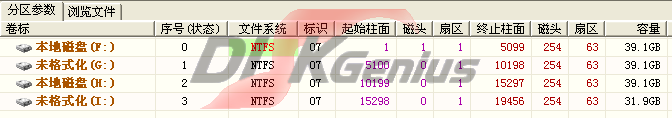

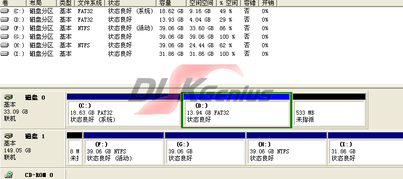

目前情况是一:挂盘的4个分区已恢复如图1(F.G.H.I),F.H两个分区文件还在,系统格式由原来的FAT32转成了NTFS 不知是否影响使用,应该怎么处理; 二:G.I两个分区文件没有了,如图2.3   软件里显示G.I两个分区未格式化,请教版主还有希望找回里面的东东吗,这两个分区内容很单一,全是照片,你是唯一的希望了....

发表于 2009-9-29 22:49:28 | 显示全部楼层
G、I两个分区显示未格式化,有两种可能,一是找到的G、I两个分区不对,可以在搜索时跳过不正确的分区,只保留正确的。二是这两个分区可能遭到了破坏,只能用“恢复文件”的方法试试了。
