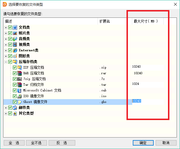

选择类型时可以设置文件的最大尺寸的。
“按类型恢复”本身就是一种“没有办法的办法”、不得不采用的恢复模式,有的文件类型是无法判断真是大小的。
 楼主| 发表于 2015-9-4 15:36:59 | 显示全部楼层
      谢谢管理员的解答,以前还真不知道可以修改各类型文件可恢复的最大尺寸值。另外,还有一个问题请教一下,文件类型中的最大尺寸一列中,如果没有标出限制数据值,是否意味着大小没有限制,或缺省是4GB的限制,测试时好像某些类型是这样的。
      修改最大尺寸后,大于10GB Ghost文件(*.gho) 能被搜索扫描出来,可以恢复了。
