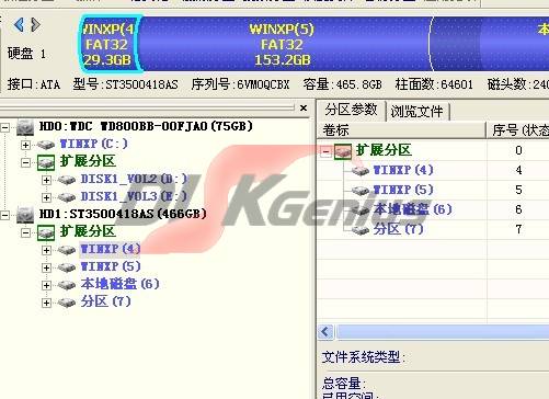

今天用Ghost软件恢复系统时,误将整个磁盘恢复成一个大分区。硬盘上除了新恢复的一个大小为整个硬盘大小的分区(C盘)以外,其它的分区都不见了。后在PE下用diskman搜索找到了D  E  F  G盘.保存分区后提示要重新启动,重启后就一直进不了系统(后来知道是我的电脑已经没有系统了,需要重装)。
但我又在DOS下 把GHSOT文件还原到旧硬盘里  进入XP又看不到了

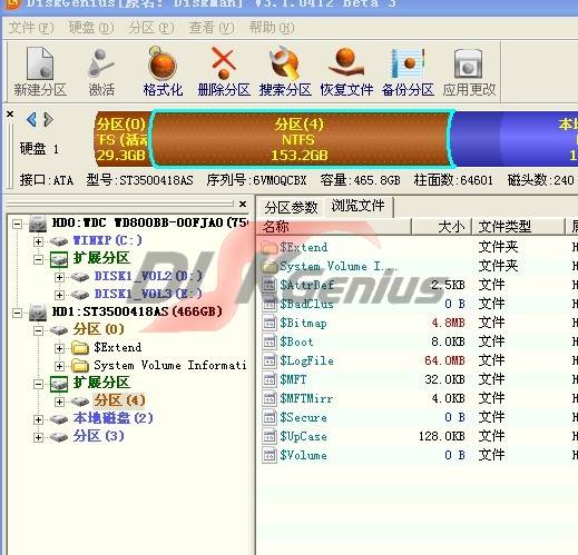

发表于 2009-10-22 20:41:12 | 显示全部楼层
无法分配盘符可能是GPT的残留信息造成的。
解决的方法一是用Winhex软件将磁盘的第二个扇区(以"EFI PART")开头的数据清零。
第二个方法是用新的DOS版DiskGenius重新保存一下分区表(为使保存分区表菜单项有效,可以隐藏一个分区再马上取消隐藏),它会自动做上述工作。
 楼主| 发表于 2009-10-22 22:36:00 | 显示全部楼层
我下了 DOS版DiskGenius 现在去试 先谢谢了
 楼主| 发表于 2009-10-23 11:44:00 | 显示全部楼层
还是不行  最后只有 重新分区  还好GPT格式变RBM格式前 备份好了 数据
