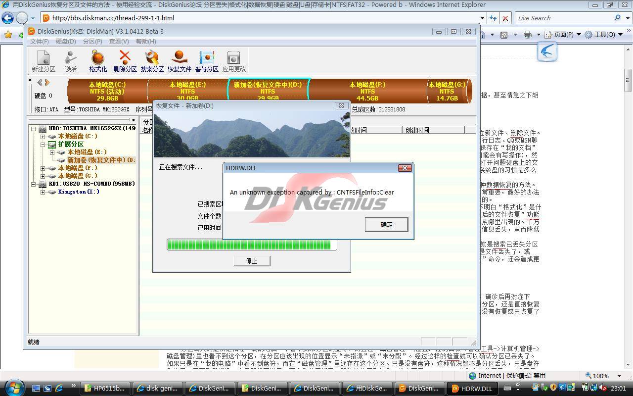

安装VISTA格式化了硬盘,重新分区了,想恢复文件,但是每次扫描到最后都回出错,抱错如下:
这是错误提示:
EXCEPTION_ACCESS_VIOLATION(c0000005) occurred at
Address: 76f3c1d8
Offset: 76c38db8
Function: ReadSectors (HDRWNT.DLL)
在谈出错误菜单多次后软件就自动退出了
我的EMAIL是quzhouren@126.com,麻烦大虾了

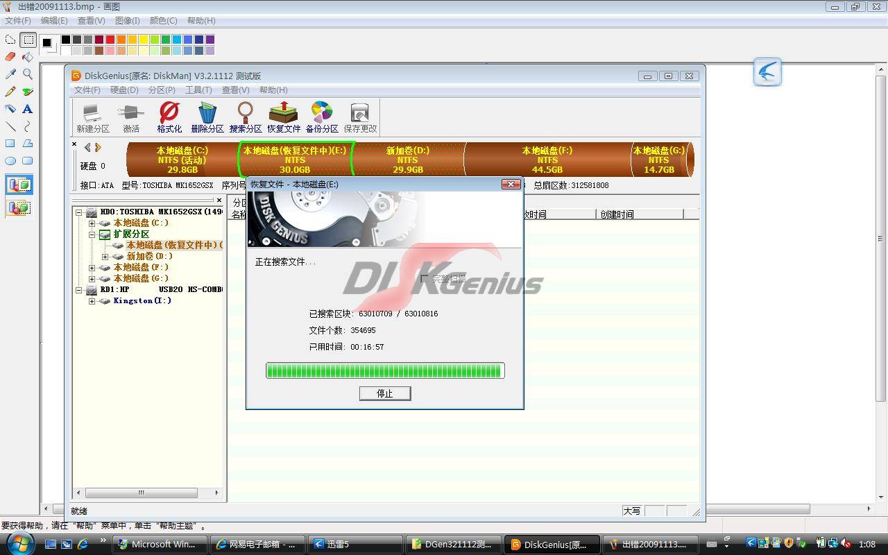

您好:还是不行,扫描到最后几百个区块就停住了,和之前的现象类似,区别是之前点停止的时候会弹出错误提示,现在没反应了。麻烦再给看一下。
发表于 2009-11-14 12:27:02 | 显示全部楼层
先不要等它搜索全部结束。文件数目差不多了就可以停止。
程序问题我再想办法解决。
 楼主| 发表于 2009-11-15 13:32:40 | 显示全部楼层
我尝试在搜索了几次,在几千个文件的时候是可以停止的,在多一些文件的时候点停止就不响应了,是不是文件太多了就会不响应?或是因为重新分区后原来的文件分布到两个分区上了?
发表于 2009-11-15 21:28:11 | 显示全部楼层
重新分区了?分区原来是多大?
如果重新分区了,最好先用DiskGenius建立和原来一样的分区(不用保存分区表,所以不会破坏硬盘),然后再搜索文件。
发表于 2009-11-15 23:10:27 | 显示全部楼层
