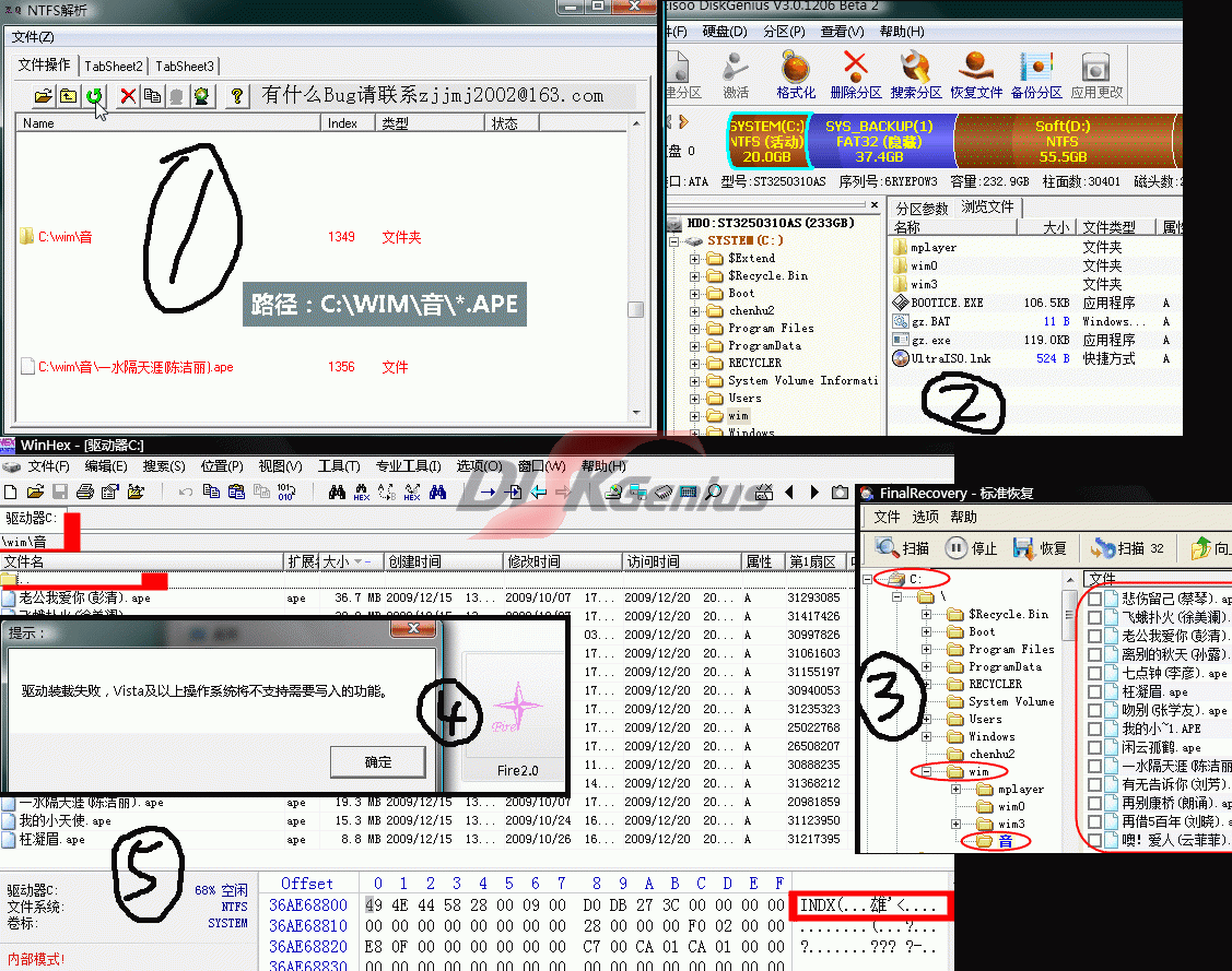

 楼主| 发表于 2009-12-25 16:40:30 | 显示全部楼层
 楼主| 发表于 2009-12-25 16:51:02 | 显示全部楼层
图1  是OLLY的NTFS解析器查看结果(能看到文件,不能删除)
图2  较老版的DISKGENIUS看不到相应文件夹和文件
图3  数据恢复软件能正确显示
图4  特殊工具无法加载(该工具能查找特殊形成的文件)
图5  使用WINHEX读取所在分区,能正确显示
正确现象为:有14首APE格式的歌曲存放在“音”文件夹中,在DOS下复制到NTFS卷的 C:\WIM\ 下
