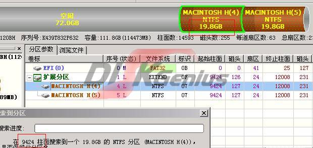

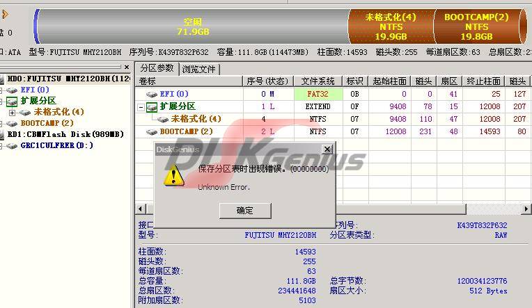

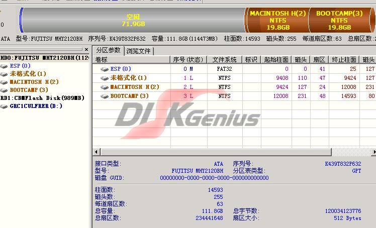

硬盘最后2个分区会有2种身份,第一种在苹果系统下分区后成为macinfosh的NTFS格式(雪豹支持分区为NTFS了),都为19.8g,保存出错,见附图1。第二种是在win系统下分区为NTFS格式,中间分区变成了19.9g,见附图2,保存提示分区重叠要更正,更正后中间分区前面添加了一个128m的小分区,见附图3,保存出错。

截图看到了 ,你可以找人恢复HFS分区数据  DG暂不支持苹果分区

搜索到分区后,看不到文件的不要保留,重复的分区也不要保留。
另外DG不支持苹果分区的数据恢复。
建议到有偿服务区或找专业人员求助恢复。http://bbs.diskman.cc/thread-1082-1-1.html

1、DiskGenius不支持苹果分区,所以搜索不到。
2、不要再建立分区了,这样会写磁盘的。可能更不好恢复了。
