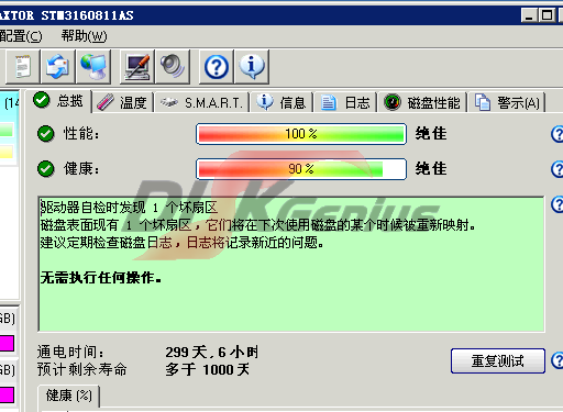

我的磁盘明明就只有19457个柱面,为什么在从最后一个柱面开始往下扫的都是这个柱面,而且好像扫不完一样。不知道修复读写速度慢的柱面会不会破坏数据,还有我想问一下,我的硬盘有一个坏扇区,不过用diskgen好像扫不出来,是不是Smart重新映射过后就扫不出来了呢?

坏扇区用Smart重新映射后就被屏蔽了。      请教下,是不是加入G表了?加入收2手硬盘的话如何查看硬盘是不是用DGen修复过的呢?

修复完后,虽然数据没丢失,不过坏道竟然增加了,Smart屏蔽后还能扫描出来吗?MHDD可以扫不?
