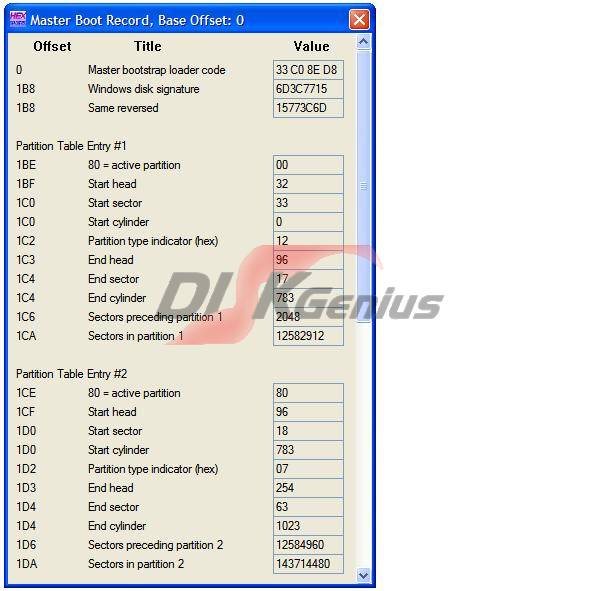

本想通过内置光驱启动DOS然后启用USB来运行DG2.0,努力了两天后终于放弃,原因是使用了usbaspi.sys后根本就认不出USB的存在,那还有什么可说的。于是铆着劲想用DG3.0修改MBR(没法备份)做最后一击,突然想到其实我保留了硬盘的0-100扇区的内容。于是将前几个扇区的内容和DG所看到的内容作个比较,竟然发现了区别,请斑竹给点提示:
所保存的原始记录:如图(怎么加图和附件啊?)
DG3所揭示的内容:
Recovery(D:)  序号 4, 文件系统 NTFS, 标识 07, 起始柱面 0, (起始)磁头  32, (起始)扇区 33, 终止柱面 783, (终止)磁头 96, (终止)扇区 17, 容量 6GB
本地磁盘(C:)  序号 1, 文件系统 NTFS(红色), 标识 07, 起始柱面 783, (起始)磁头  96, (起始)扇区 18, 终止柱面 9729, (终止)磁头 48, (终止)扇区 31, 容量 68.5GB
从中可以看出,本地磁盘的终止信息和原始的不一样,这也许可以解释为什么hal.dll出错。考虑到这个硬盘的总柱面数为9729,总磁头数为255,每道扇区数为63,即每扇区的字节数为512,DG给出来的信息刚好为68G,和记忆符合,而原始记录才2G(但却给出了正确的扇区数?!), 这可以理解为是病毒作了修改。这样的话就麻烦了,也许病毒将hal.dll替换成它所带来的,那我就没有办法将其恢复成正确的文件了,可是,按这个逻辑为什么在计算机崩溃前C盘的大小却还是正常显示的呢?
请各位老大帮我看看,需要什么数据我一定提供!

原始记录对应的分析结果:
Partition Table Entry #1  序号 ?, 文件系统 NTFS, 标识 12h, 起始柱面 0, (起始)磁头  32, (起始)扇区 33, 终止柱面 783, (终止)磁头 96, (终止)扇区 17, 容量 12582912扇区
Partition Table Entry #2  序号 ?, 文件系统 NTFS(bootable), 标识 07h, 起始柱面 783, (起始)磁头  96, (起始)扇区 18, 终止柱面 1023, (终止)磁头 254, (终止)扇区 63, 容量 143714480扇区

谢谢老大提醒,唉,没注意到高级回复。前0-100扇区数据及分析图示
illustration
illustration
first0-100.rar
1.58 KB, 下载次数: 1
binary data within 0 to 100 sector
