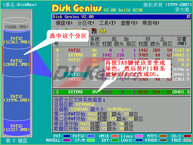

发表于 2009-5-5 09:50:15 | 显示全部楼层
再改。用DOS版DiskGenius。如下图,将最后两个逻辑分区对应的扩展分区的系统标识由 0f 改成 05 。
先选中逻辑分区,再按TAB键将其对应的扩展分区选中(变成绿色显示),然后修改。
再选中另一个逻辑分区,操作方法相同。
最后 F8 存盘。重启。

0F改成05?那不是把整个扩展分区都改成05?
发表于 2009-5-5 21:42:49 | 显示全部楼层
原帖由 wqz 于 2009-5-5 20:52 发表
主扩展分区的系统标识不改,还是 0F 。
 楼主| 发表于 2009-5-7 19:36:50 | 显示全部楼层
版主,我惨了,现在机器找不到硬盘,我先试着把E盘改成05后 ,没发现有变绿,我就使用回溯功能,回溯后看只有一个整盘,无任务分区,我没敢保存,退出后再启动机器,机器就提示:NON-SYSTEM DISK OR DISK ERROR
RAPLACE AND STRIKE ANY KEY WHEN READY
我现在怎么办啊,我后天要出差,要用到电脑里的程序啊,

发表于 2009-5-7 22:36:14 | 显示全部楼层
原帖由 wqz 于 2009-5-7 19:36 发表
RAPLACE AND ST ...
没让你改E盘的系统标识呀。要改E盘对应的扩展分区的系统标识。
我自己用虚拟机使用你的分区表试验过的,将这个标识改过来就能看到盘符了。
