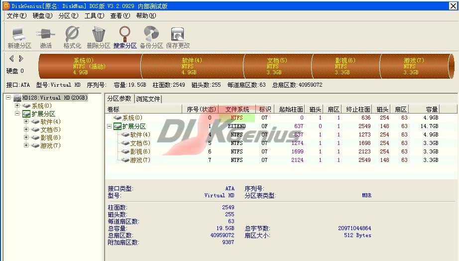

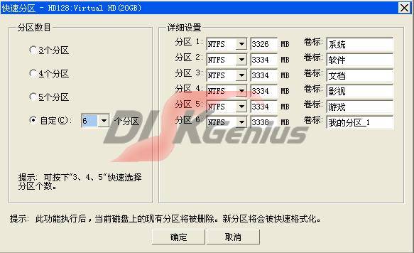

在虚拟机中进行快速分区测试,未按预定方案分区。预定方案分6个分区,执行快速分区后,只有5个分区,而且分区容量也不是按照预定方案
快速分区建议:
1、不必设置“分区数目”,启动快速分区后,界面是“分区1、分区类型、分区格式、分区容量(单位MB和GB应可选)、卷标”,“分区容量”默认为整个硬盘容量,当输入第一分区数值后,自动跳出“分区2”,“分区容量”为硬盘剩余的容量,依次类推,硬盘剩余的容量为最后一分区。
2、增加“分区类型”选项,可以选择主分区或逻辑分区,以方便多主分区进行硬盘分区
3、在调整分区方案时,如调整某一分区的容量时,只能最后一分区的容量随之改变,其他分区的容量不应改变。测试版存在调整某一分区的容量时,其他分区的容量随着改变。
4、“卷标”选项默认应为空,即没有卷标,需要者自行设置。更不要象Win版那样在格式化为FAT32时,没有设置卷标,但格式化后发现有一个强加进去的“D.....”,而且需要PQ或PM才能删除,觉得不如直接用PQ或PM分区。
