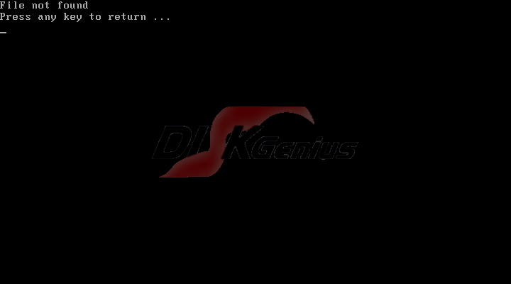

大师,用EASYBOOT合盘的DGDOS321018.img,提示找不到文件,怎么回事?

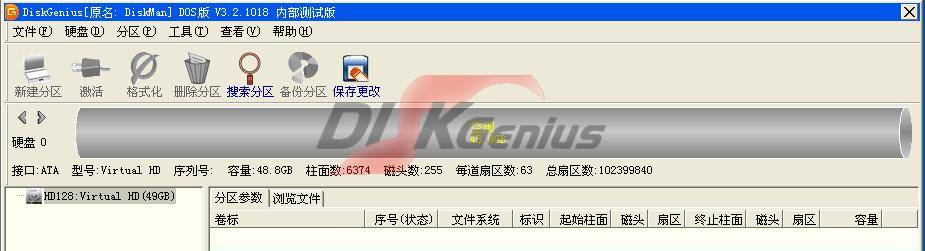

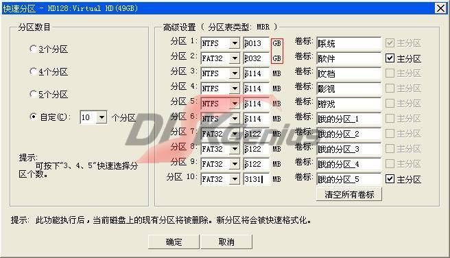

DOS版DiskGenius V3.2.1018测试版虚拟机测试情况:
先上图片:图1未分区,图2分区方案,图3分区后
图1
图2
图3
硬盘总容量48.8GB,第一、第二分区容量分别为9013GB、2032GB,见图2。图2红框内容量单位是GB,从实际分区后可知单位应是MB。是否为BUG?
建议:
1、快速分区容量单位GB或MB应可选。一般情况硬盘总容量不可能是整数GB,按照分区习惯,当硬盘总容量不是整数GB时,希望将非整数GB部分分给第一分区,倒算后面分区,使除第一分区外,其他分区的容量为整数GB。要想这样分区容量单位需选MB。
2、在快速分区方案中,当某一分区输入分区容量数值后(最后分区除外),自动将数值调整到整柱面,并且只有最后分区的容量数值随之改变,其他分区的容量数值应保持不变。(现在当某一分区的数值改变时,其他分区的容量数值也会随之改变)
3、最后分区的容量可以以灰色显示,显示硬盘未分区的剩余容量,不允许手动调整
4、硬盘总容量显示增加MB。如图1中,可否将“空闲48.8GB”改为“空闲48.8GB(XXXXXXMB)”或者将“容量:48.8GB 柱面数:………”这一行中修改为“容量:48.8GB(XXXXXXMB) 柱面数:………”
