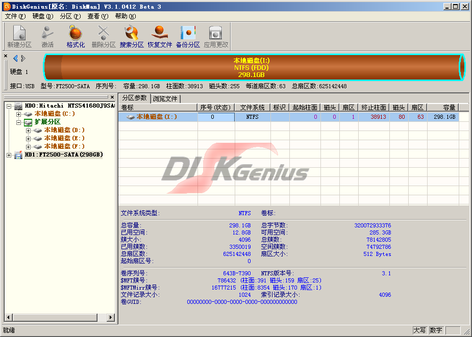

将320G的移动硬盘借给朋友
结果误操作了
原来的4个区都被格式化了
只剩一个区了
容量也变成127G了

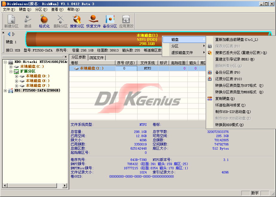

但是在diskgenius里还是能看到320G
点右键后出现的菜单如下,请问下一步该如何操作
是重建主引导记录呢还是还原分区表
先谢谢了
发表于 2009-12-28 01:03:35 | 显示全部楼层
要恢复原来的分区就用搜索已丢失分区功能。
不需要恢复的话就将现有分区删除然后再重新分区。

请问在windows下可以操作吗
恢复原来的分区的话是不是数据还是找不回来?
毕竟已经格式化了
发表于 2009-12-30 00:26:21 | 显示全部楼层
windows下可以操作
格式化了可以尝试“误格式化后的文件恢复”功能。

斑竹,试了一下,
效果不错,四个区找回来三个区,另外一个显示未格式化
重要的分区找回来了
谢谢了
另外问一下,是不是先这样保存了再进行误格式化的文件恢复
发表于 2009-12-31 10:09:34 | 显示全部楼层
建议在搜索分区后,未保存分区表的情况下进行文件恢复,等那个分区的文件恢复了再保存分区表。
 楼主| 发表于 2010-1-10 16:51:28 | 显示全部楼层
那三个区好用了
太谢谢啊,超版
