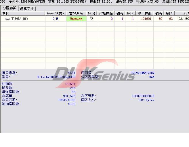

前天突发奇想,在苹果的tiger系统下,把自己的1T外接3.5寸硬盘分成两个区了,结果导致数据丢失,看日志发现电脑是对我的硬盘格式化了,我还以为是无损分区,当时就慌了,把分出来的区删掉了。(后来想可能是个错误操作,会导致更大的错误)。然后不敢有任何操作,当然,这个硬盘在winxp和mac下都看不到盘符了。
我的这个硬盘原来是ntfs格式的,分区后的格式可能是fat也可能是苹果的格式,但是分区方案是MBR。我这种情况能100%恢复数据么?绝对没有再进行读写操作。(更何况他是外置硬盘。)使用DiskGenius怎么操作?如果有必要,贵公司帮我有偿恢复也可以!

按顺序尝试下列方法,直到找到(或确定)原来的分区。如果找到分区并且能用DiskGenius看到文件就可以直接将文件复制出来。如果看不到文件,则可以通过“恢复文件”的功能搜索文件。搜到后再复制出来。
1、用DiskGenius搜索分区,“按扇区”方式,只搜索开头的几个柱面(指定柱面范围或搜索几柱面没搜索到后手动停止)。这样做的目的是尝试通过原分区的引导扇区恢复分区信息。找到正确的分区后才选择“保留”。
2、用指定柱面范围的方法搜索硬盘的最后几个柱面,还是“按扇区”方式。
3、如果前两种方法都搜索不到分区,就用DiskGenius建立一个大分区,NTFS格式。不要保存分区表,直接执行“恢复文件”功能,用“误格式化后的文件恢复”选项搜索文件。

用前两种方法,在最后一个柱面发现了一个未格式化的分区,是Ntfs格式,另外,我在搜索之前选择了保存现有分区,不知道这样是不是有害。我如何用DiskGenius建立一个大分区呢?

你用的DiskGenius是最新的V3.2.2010版吗?
 楼主| 发表于 2010-1-10 12:30:20 | 显示全部楼层
是的,但是是在windows下。刚刚试用了dos模式,无法发现我的移动硬盘,我是用esata口连接的硬盘。
