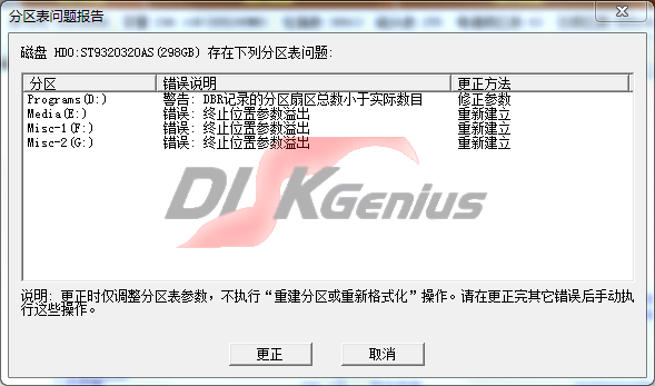

发表于 2010-1-5 00:40:52 | 显示全部楼层 |阅读模式
几天前除C盘外的其他分区全部不见,用DiskGenius成功地找了回来,不过D盘还是很多文件损坏,其他盘貌似没有,今天再打开DiskGenius一看,出现了如图所示的提示,请问这样的问题严重吗?该怎么解决??

发表于 2010-1-5 15:12:16 | 显示全部楼层
用DiskGenius重新搜索一下分区,高级方式,“按扇区”搜索,不保留不正确的看不到正确文件的分区,只保留现有的分区,也不要保留它提示的“扩展分区”(这一点很重要),等它逐个搜索到每个逻辑分区。所有分区都找到后再保存分区表。然后再检查分区表看一下。

 楼主| 发表于 2010-1-8 18:37:44 | 显示全部楼层
:victory:搞定了。。。。。先把整盘备份了一下,然后再搜索分区,搜出来的分区参数好像没有变化,不过保存后就没有错误提示了,奇怪。。。

发表于 2010-7-19 17:00:15 | 显示全部楼层
感谢 感谢 安装版主的说法 重新搜索一遍后保存 错误就解决了

发表于 2010-7-23 23:18:03 | 显示全部楼层
DiskGenius报“终止位置溢出”时,除非是DiskGenius检测到的硬盘参数有问题这种情况以外,一定是分区表有问题。现在使用的好不能说明没有隐患,分区写满文件时可能就会出现问题。
