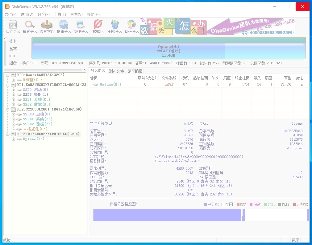

在Windows 10 1809和1930(我目前只有这两个平台)的电脑上,插着由Jmicron JMS583桥接芯片的移动硬盘的时候,打开DG会导致DG卡在载入画面未响应。当先打开DG,在插入移动硬盘的时候会导致DG卡主长达几分钟的时间,随后能继续操作,但是每点一次这个移动硬盘,DG总是要卡几分钟才能继续操作,请尽快修复问题

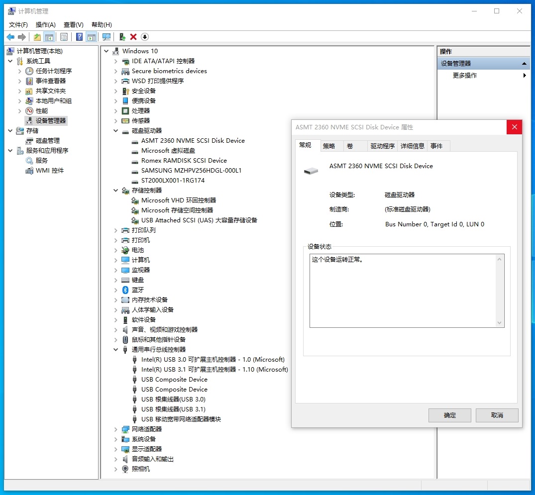

只要是NVMe的硬盘盒都这样,不光只有JMS583,ASM2362也是一样的卡顿,希望这个问题都能得到解决。

最新的5.1.2.766打开已经不会卡了,但是在界面上选择移动硬盘还是会卡几十秒
