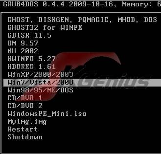

新买的DELL Inspiron 546 台式机(裸机),装的是GHOST版本的WINDOWS 7 旗舰版,系统正常后,安装了http://www.yjhy.net/xzdz.htm下载的一键还原精灵装机版8.20 ,但安装未成功,于是在windows7下卸载了一键还原精灵。但是在开机的时候还是会出现 press F11 to start recovery......信息,我想把它清除掉,于是选择了DiskGeniusV3.2.2010标准版的清除保留扇区命令,确实把那个讨厌的信息去掉了,但无法启动系统了,光标始终停留在屏幕左上角闪动。我用一个启动型闪存启动电脑(用一键GHOST v2010.01.02做的启动闪存 ),选择win7/vista/2008后(见图),是能够进入系统的。但系统却始终无法从硬盘启动。请问怎么修复系统引导呢?
