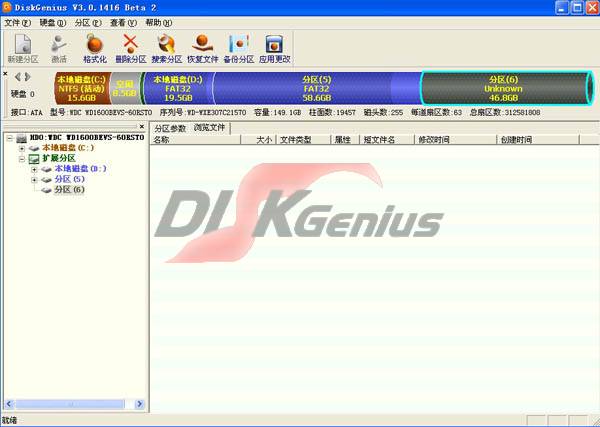

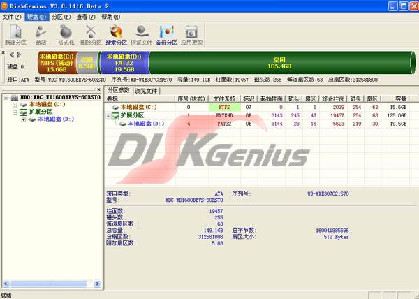

用DiskGenius搜索丢失分区前硬盘情况
[ 本帖最后由 foces 于 2009-3-5 10:59 编辑 ]
 楼主| 发表于 2009-3-5 11:01:46 | 显示全部楼层
搜索丢失分区后:找到了分区(5)、分区(6)。分区(5)(看是原E盘的)中原来的数据已恢复,分区(6)的格式成Unknown了,而且分区(6)是空的,F盘(NTFS)没有找出来。

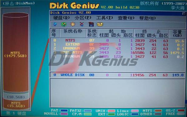

 楼主| 发表于 2009-3-5 11:02:26 | 显示全部楼层
打开DISKGEN(DOS版)提示:1号分区参数非法

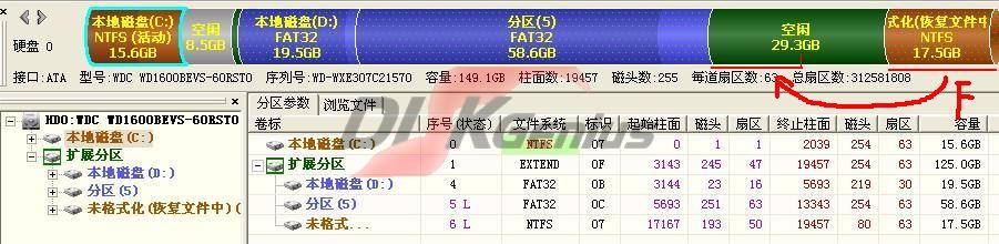

 楼主| 发表于 2009-3-5 13:58:08 | 显示全部楼层
继续搜索:1高级方式,2按扇区,3检测时包含引导扇区的备份扇区,
搜到一个未格式化17.5G的NTFS盘,这个大小、格式应该是我的F盘相符,只是没有任何文件。我该怎么操作?
发表于 2009-3-5 14:25:23 | 显示全部楼层
原帖由 foces 于 2009-3-5 13:58 发表
保留它,然后不用保存分区表,用“恢复文件”的功能搜索一下文件,看能不能搜索到。
发表于 2009-3-5 14:28:54 | 显示全部楼层
另外,对E盘也进行“恢复文件”的操作,选择“误格式化后的文件恢复”,看能不能搜索到复制的那些文件。
对F盘后面的区域,应该是一个UNKNOWN分区吧,也用“恢复文件”的功能,选择“误格式化后的文件恢复”试一下。

 楼主| 发表于 2009-3-5 14:47:09 | 显示全部楼层
原帖由 DGen 于 2009-3-5 14:28 发表
对F盘后面的区域,应该是一个UNKNOWN分区吧,也用“恢复文件”的功能,选择“误格式化后的文件恢复”试一下。 ...
盘搜到已丢失分区(5)(E盘)不用“恢复文件”,所有文件都在,复制到其他盘中看过了毫发未损。现在就看F盘了。
 楼主| 发表于 2009-3-5 15:52:58 | 显示全部楼层
已搜到F盘的大部份文件,有丢失的文件,再重新搜一下。高兴!
 楼主| 发表于 2009-3-5 21:35:03 | 显示全部楼层
盘搜结束,对17.5G(NTFS)F盘进行“恢复文件”的操作,结果无任何文件。
F盘的位置排在最后,是不是买电脑时,电脑公司的工作人员分盘不标准?是导致这次意外的根原?还是XP的磁盘管理程序不好?不得而知。还好!有DiskGenius!
总结:用DiskGenius恢复了我绝大部份数据,他的恢复硬盘分区、文件的效果令人满意。
