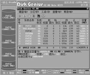

  1、用刚刚做好的带有DG软件的启动盘引导计算机并运行DG(如图1)。
图1 Disk Genius的主界面

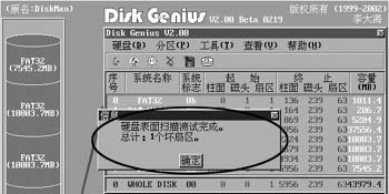

  4、点击“按扇区”进行扫描之后,会弹出扫描进程对话框,扫描到坏道的时候会发出“咯滋、咯滋”的声响,但不一会儿就会扫描过去。完成之后,会出现一个是否有坏扇区、共有几个坏扇区的提示信息(如图3)。
  图3 坏扇区提示信息

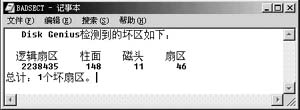

  5、重新启动Windows 98,进入DG软件所在的目录,找到并打开BACDSECT.TXT文件,在这个文件中详细地记录了刚才扫描的结果(如图4),用笔记录下来,在下面的操作中我们将用到这些信息。
  图4 详细的扫描结果
