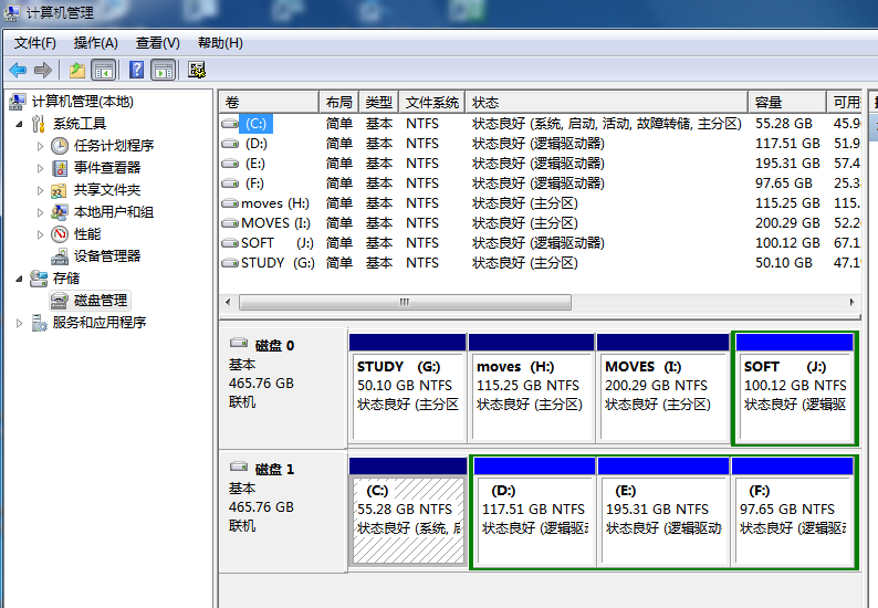

新加个块硬盘,在win7下用磁盘管理分4个区,结果分出3个主分区,

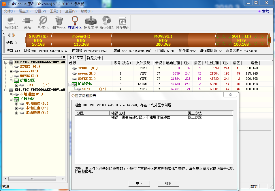

后加的硬盘变成hd0,用最新版DGen3220105_x86检测如下图:
不知道怎么必参数才能改好,没敢操作,请大家看看这是怎么回事。

如果这个硬盘不用于启动电脑,可以忽略这个问题,也可以让DiskGenius自己修正。
如果用户启动,就要根据情况,将启动分区设置为活动分区了。

没哟活动分区不影响使用,只是不能用于启动计算机,可在“磁盘管理器”中选中分区,点右键选“将分区标记为活动分区”,也可以让DiskGenius自己修正。
