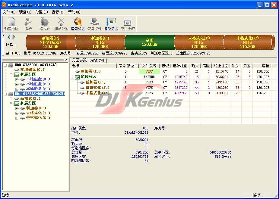

我的移动硬盘是西数640g的,原本是用XP操作系统的磁盘管理器分成一个主分区和一个扩展分区,扩展分区里有四个逻辑分区,全部都是NTFS格式的。上周用磁盘管理器看这块硬盘的时候发现最后有一个1M大小的未分配区域,我错误地将这个未分配区域用NTFS格式格式化,结果四个逻辑分区里后三个消失了,变成“空闲”。对其用DiskGenius的“搜索已丢失分区”的“按扇区”方式进行搜索,看到了最后两个逻辑分区,可是原本的四个逻辑分区中的第二个还是没找到,仍显示为“空闲”(如图)。
       此时我又不慎选择了保存分区,结果再对这个“空闲”区域进行“搜索已丢失分区”,“按柱面”和“按磁道”方式都找到很多零碎的FAT12格式的分区,选择跳过后用“按扇区”方式搜索,可是进行了两次都搜不到任何分区。最后这两个未格式化的区域和前一个空闲的区域与原本分区的大小都一致。这个空闲的区域,原本我存储了很多有用的东西。因为原来的误操作,因此现在即使看了论坛里很多说明,我还是不敢再对硬盘进行操作了。
    各位朋友请指教啊,现在我该怎么办?那两个未格式化的区域和空闲的区域该怎么恢复数据?还有那个1M大小的未分配区域是干什么用的?

发表于 2009-3-11 15:09:51 | 显示全部楼层
120G空闲区域用“按扇区”方式都没有搜索到分区,说明分区被破坏了。可以尝试用DiskGenius在这个位置建立一个分区,不要保存分区表(防止再次破坏),然后用“恢复文件”功能搜索原来的文件。搜索到后将其复制出来。
另外两个分区有可能搜索到的不对,重新搜索一下,搜索到时如果用DiskGenius看不到文件就先别保留,让它继续搜索。这样做的目的是尝试一下,看能不能直接搜索到正确的分区,如果成功就不用再恢复文件了。
如果尝试失败,就只能采用刚才那个空闲区域的做法了,直接用“恢复文件”功能搜索原来的文件了。

您说的那两个分区,我之前用“恢复文件”的功能搜索到了原文件夹,但没有恢复

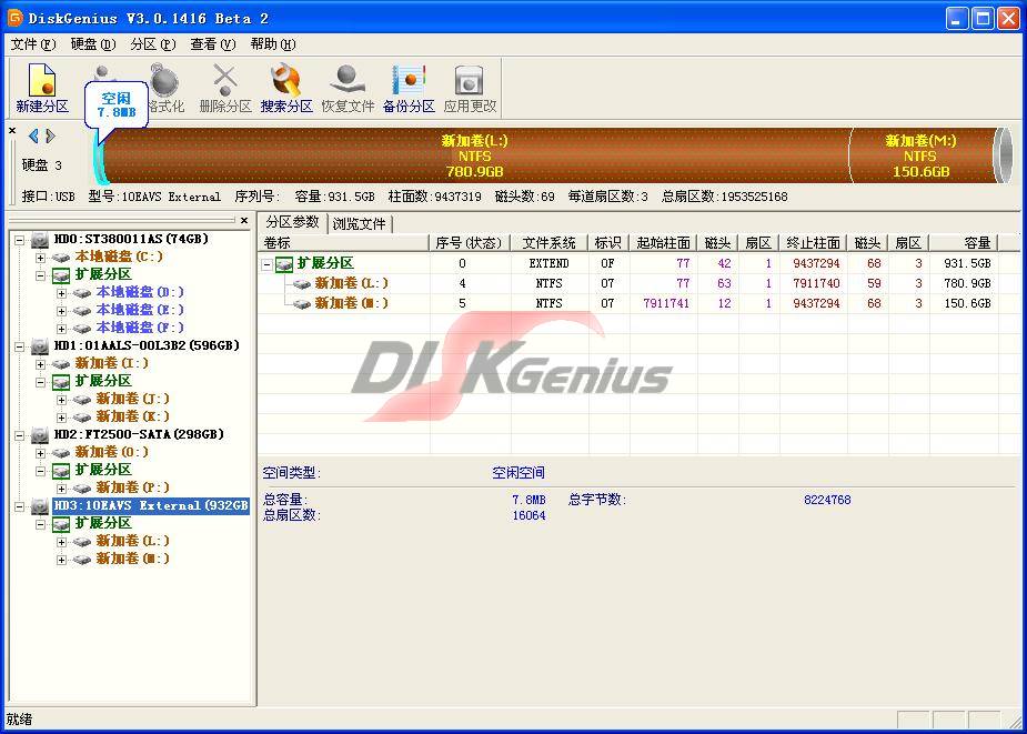

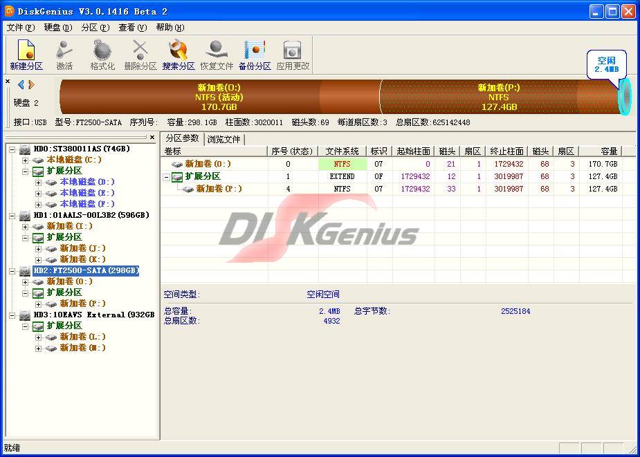

最后还有点疑问,今天看了我同学的两个移动盘,磁盘的尾端都有空闲空间,大小分别为2.4M、7.8M和2.5M。
之前我硬盘的误格式话也是将磁盘最后的空闲区域格式化而导致扩展分区的三个逻辑分区消失。这些空闲空间是因为分区产生的吗?
发表于 2009-3-14 11:30:37 | 显示全部楼层
这个空间是分区的时候留下的。
能用DiskGenius备份一下分区表,将备份后的文件贴上来吗?

应该是不同电脑识别的硬盘磁头、扇区数目不同造成的。
没关系,不影响使用的。
