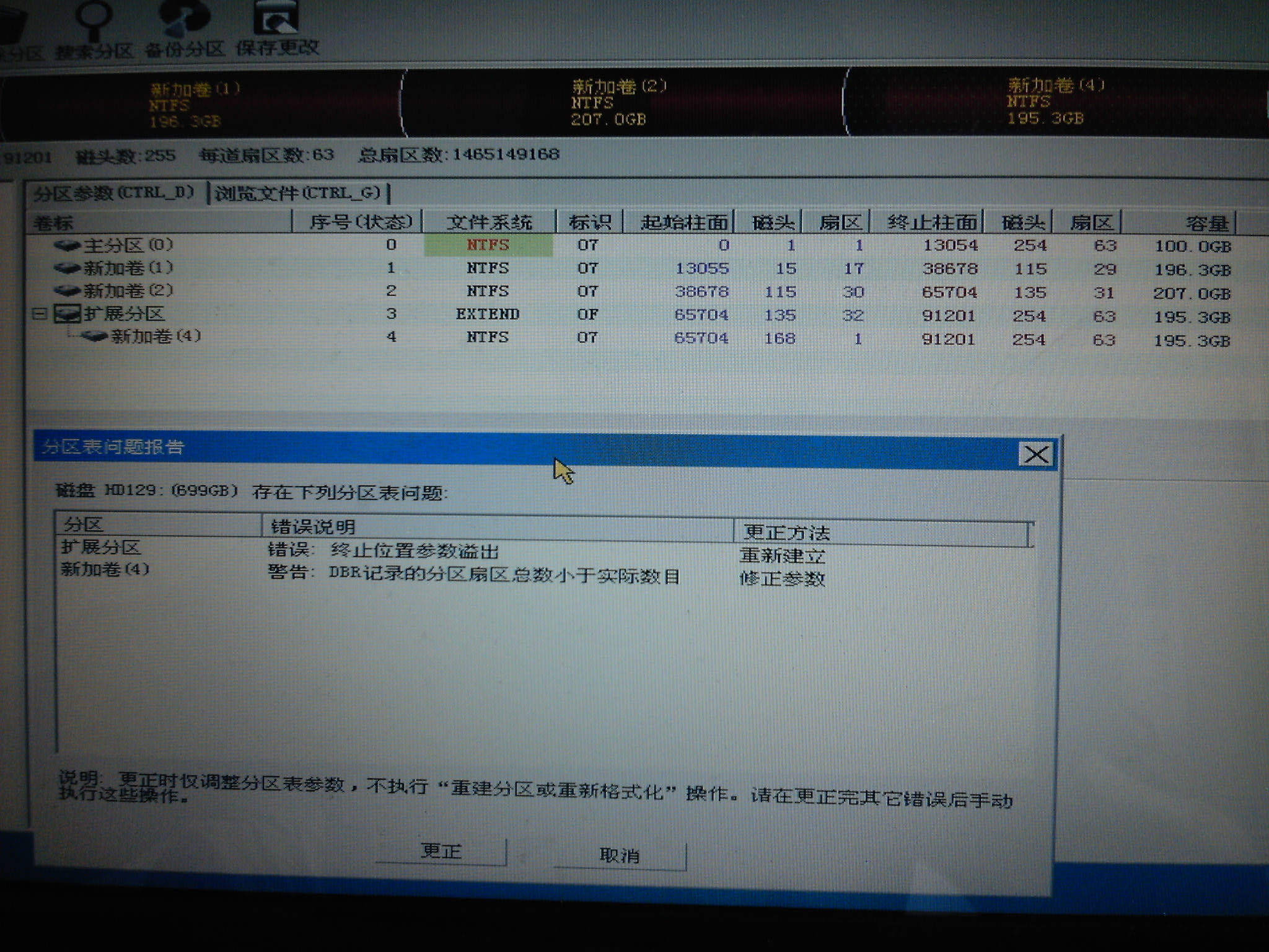

webwxgetmsgimg.jpg   昨天装win7系统,因为很长时间都停留在完成安装的界面,所以被我强制关机了,后来就出现用DISKgen检测了下就出现上面错误:终止位置参数溢出,有没有人能帮下忙

发表于 2013-9-14 20:36:33 | 显示全部楼层
点更正不行吗?
发表于 2013-9-21 15:26:39 | 显示全部楼层
点更正不行吗?
DG_Recovery 发表于 2013-9-14 20:36
没有用的,我也有类似的问题,你一点更正后就变成灰色的字,说明无法更正。
发表于 2013-10-9 20:17:55 | 显示全部楼层
我也有这个问题,但是我还未点更正
发表于 2013-10-9 20:18:03 | 显示全部楼层
我也有这个问题,但是我还未点更正
发表于 2013-10-9 23:39:05 | 显示全部楼层
重新搜索一下分区,保证所有的分区都找到并且能看到文件后,保存分区表可能就好了。这个动作相当于修复分区表了。
