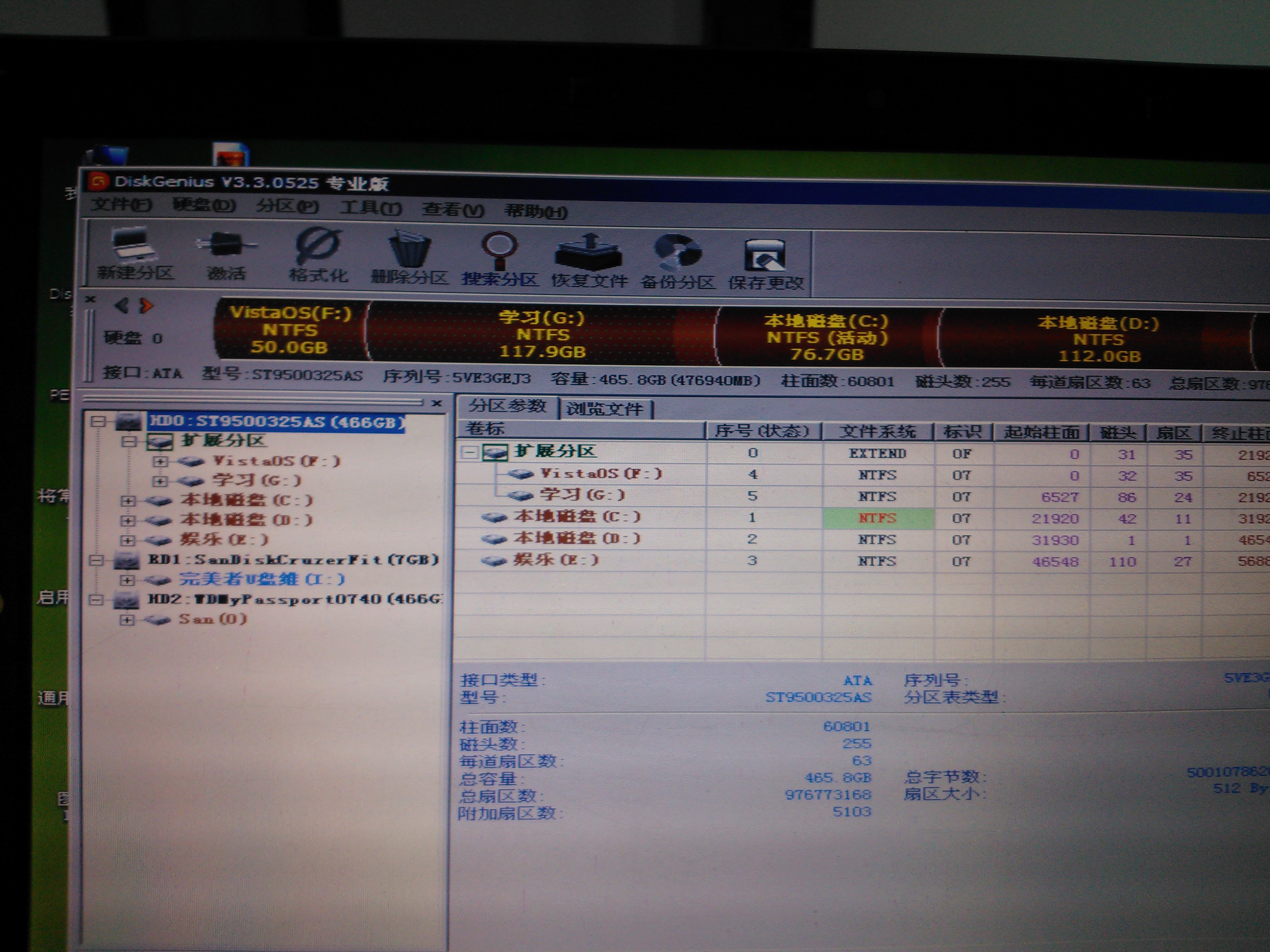

求助源于今天想装双系统,结果误删了一个分区,结果导致三个分区都删除了,里面数据不可丢啊,网上看了使用diskGenius,各种尝试,由于之前C盘还在,所以可以尝试恢复误删的分区,但是没有经验的保存分区表之后直接无法进入系统,使用PE盘进入后,发现出现如下图所示的情况,C盘变成F盘,无法启动,且保存分区表提示主分区表不能多余四个。
现在情况是:
扩展分区:
      VistaOS(F:) ---应该是系统盘
      学习(G:)
本地磁盘(C:) --不应该是C盘
本地磁盘(D:)
娱乐盘(E:)
我现在不知道该怎么办啊!!!!

将现在的C、D、E都转换为逻辑分区,再将F转换为主分区并激活,保存分区表。
另外请你使用正版或免费版软件。谢谢!
