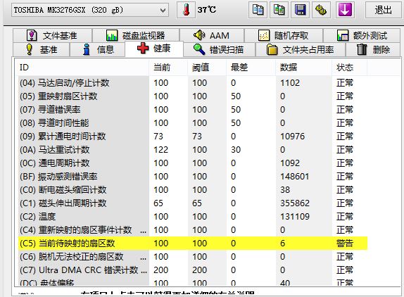

请问这个硬盘是什么问题(内图)
发表于 2013-10-8 19:00:59 | 显示全部楼层 |阅读模式
最近发现系统经常出现卡顿现象,用HD Tune Pro检测硬盘后发现出现C5,然后进Pe状态下用DiskGenius 4.3.0尝试修复,全部成功修复。但系统使用没几天又出现同样的状况,又出现C5,又修复后没几天又出现反复有C5问题。很困惑,不知道问题出在哪了。
有人能个帮助解决吗?谢谢。
发表于 2013-10-13 22:54:54 | 显示全部楼层
硬盘要坏了,快点换掉..不然就像我一样,只可以复制文件,不能访问分区
