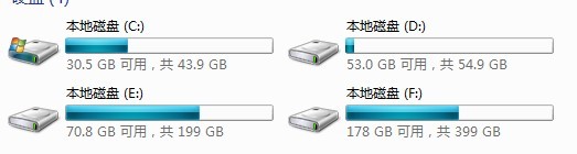

在新建分区时选择只要是勾选上"对齐到以下扇区数的整数倍"时,就无法实现整数分区不勾选时正常整数

本软件默认是2048扇区对齐,你这个我看了一下是4096扇区对齐,所以你勾选后就没有对齐到4096,就是2048了。

4# DG_Recovery 不是说固态硬盘要选择4096扇区对齐么
