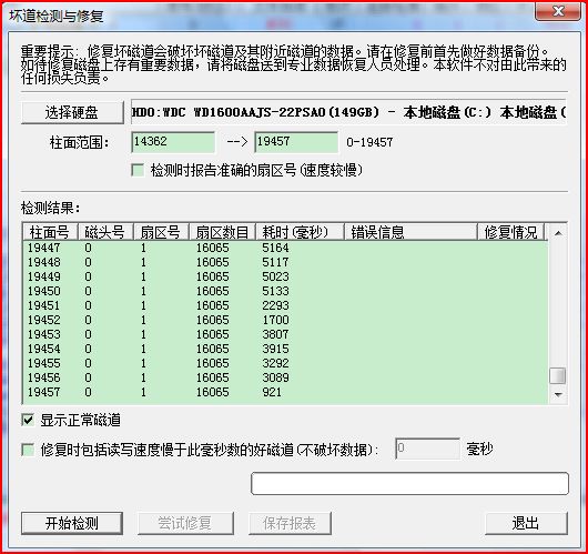

用DiskGenius对磁盘进行坏道检测,没有发现坏道,但对每柱面的耗时不懂,在C分区绝大多数为110毫秒左右,最低为80几毫秒,但F分区就有每柱面耗时5000多毫秒的,大多为一、二百毫秒。我想问每柱面耗时多少毫秒为正常,超过了多少毫秒的就需要修复?谢谢!

这个没有标准。大于1000ms就已经很不正常了。

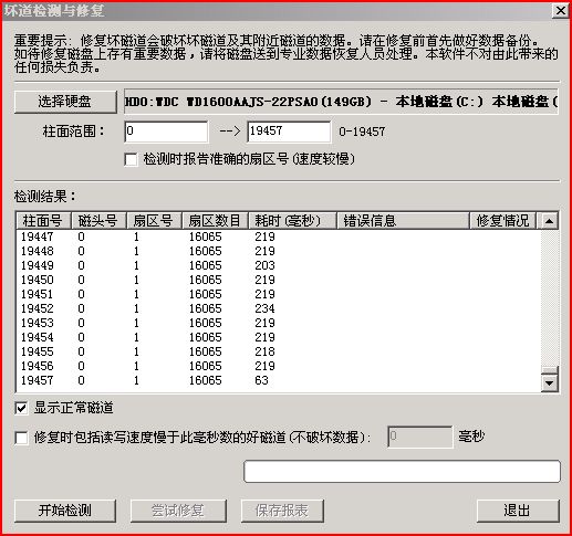

谢谢超版!我昨天准备修复大于1000毫秒的柱面,在扫描之前进入PE(我心如水),用Windows自身的[扫描并试图修复坏扇区]功能对磁盘进行了修复,后在PE下用DiskGenius扫描,结果每柱面最高的才235毫秒,(C:绝大多数为115,D:绝大多数为125,E:绝大多数为140,F:绝大多数为204)。是逻辑问题吗?我不懂所以问一下,为什么常用的C盘比很少用的F盘毫秒数要少(状况还好呢)?

硬盘的开始速度和结尾速度是不一样的
