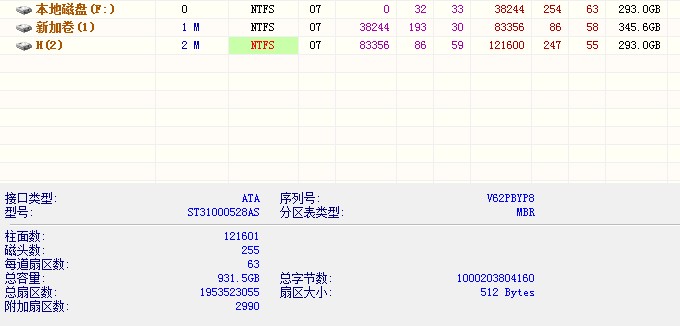

昨晚上心血来潮,想把系统重装到新硬盘上,所以用PQ8分区,结果提示分区错误,选择修复后,便出现该硬盘的所有分区都找不到了。我的硬盘是1000G的希捷,分了3个区,第一个区的数据不重要,所以我就格式化了,结果第一个区能找到,但是后两个区的数据太重要,不能格式化,现在也始终找不到,用DISKGEN的2.2DOS版操作交互模式重建分区表,找到的总是1G左右的小分区(实际上从来没有这么分区过),而且应该存在与硬盘起始点的第一个区都找不到。用DISKGEN最新的WIN版后,看到的情况如图所示。 1.jpg

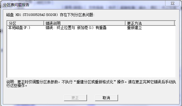

然后点击修复后,出现

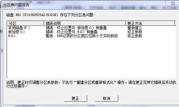

,点击取消,此时可以看到分区情况
,明明可以看到分区的情况,包括起始柱面等等参数,但是重建分区表的时候,怎么都只找到第一个分区,后面两个分区按理应该从第一个分区后面找到,但是怎么都发现不了,该怎么办啊,请老师出招!叩谢!

你的分区不是都在吗?还搜索它做什么?有错误修改一下不就行了?
第一个分区和第二个区有重叠,如果第一个分区不重要就先将它删除然后再重建吧。
