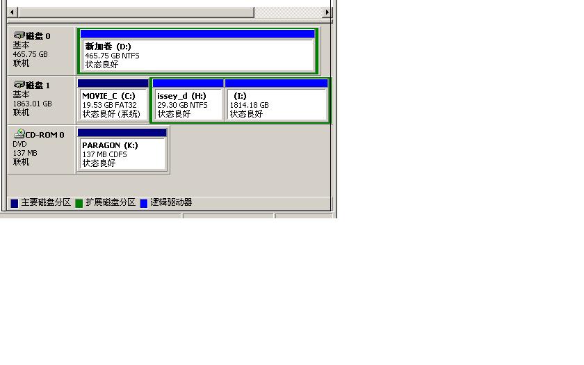

前段时间买了个WD的2T绿盘。然后拷了大概1700G左右数据。现在分区问题
1。分区三个。一主分区 20G。其余扩展,其中第一逻辑分区 30G。余下的约1800G,NTFS。
2。现在是前面小分区正常,但是大分区有盘符和容量,但是没有文件系统。就是提示未格式化。
[localimg=1086,361]1[/localimg]
看了网上的一些文章,似乎是说文件分配表的问题。DBR?  也没有办法修复。Winhex和硬盘概念不清楚,所以也不能随便下手。
用finaldata和Diskgen找回的数据里,相当一部分的RAR报错,媒体文件提示无法渲染。
所以请教一下,这种情况下,
是不是没有必要重建分区表。只能通过搜索文件的方式,提取保存到别的磁盘空间里的方法?那么文件出错的解决和避免方法有没有?
置顶贴里的一点帮助,我这个情况是不是属于这样?
    3、分区被破坏。
    如果分区没有丢失,在“我的电脑”或“磁盘管理”中能看到分区。但是显示为“未格式化”或打开时提示需要格式化,或者其它看不到任何文件的情况,说明分区被破坏了。这时需要使用“误格式化后的文件恢复”功能。方法是先选中要恢复的分区,然后点击工具栏上的“恢复文件”按钮,弹出“恢复文件”对话框后选择“误格式化后的文件恢复”及“格式化前的文件类型”后就可以开始搜索。搜索完成后在主界面中会显示搜索到的文件列表。勾选需要恢复的文件,然后点击鼠标右键,弹出菜单,将文件复制到其它分区。详细说明请参阅软件帮助文档。
非常感谢各位达人赐教。谢谢了。数据真的是让人欢喜让人忧。
发表于 2010-6-1 15:32:56 | 显示全部楼层
硬盘没有坏道吧?检测一下。
发表于 2010-6-1 16:48:16 | 显示全部楼层
分区表不正常,用Diskgen找回分区,莫格盘
发表于 2010-6-1 16:50:48 | 显示全部楼层
备份分区表很重要,我丢500g数据,还有n次误格得到的教训
