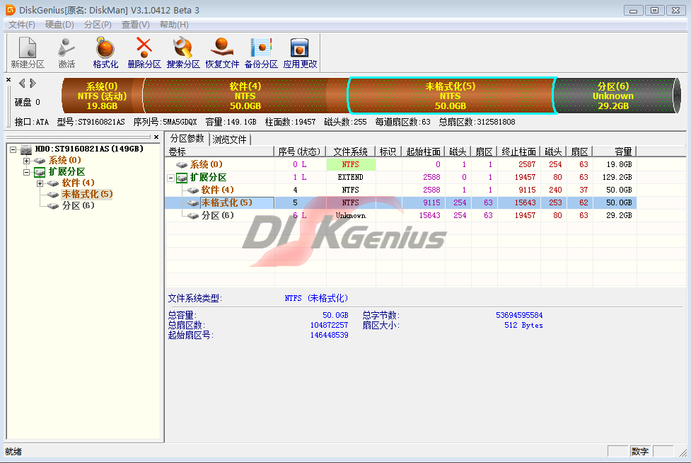

昨天晚上在教室看完电影,将电脑拿回宿舍再打开时,突然发现E、F盘不见了,只剩下C、D盘!真要命啊!E盘里有我的论文,我又没备份,万一丢失必须重新来过!
    今天我上网找了一下,明白可能是磁盘分区表丢失,就用DiskGenius软件重新搜索分区,得到结果如下图所示:
    我是用高级选项里的按扇区搜索功能的,除了C(系统)、D(软件)两个正常的盘显示出来以外,也出现了另两个分区,一个在扩展分区里标记成了“未格式化”(这个分区和我过去的F盘大小一致),另一个文件系统一栏标记成“Unknown “(大小和过去的E盘一致),但这两个分区里没有文件,是不是数据已经丢失?不知能不能恢复啊?

发表于 2009-4-19 16:21:46 | 显示全部楼层
再搜索一次,不要保留搜索到的显示“未格式化”的分区,这样试一下能否找到正确的分区。
如果仍然找不到,就用你第一次搜索到的分区进行“恢复文件”操作。
 楼主| 发表于 2009-4-20 15:05:45 | 显示全部楼层
回复 2# DGen 的帖子
我重新搜索了一遍,果然找到了,数据也恢复了,但有出现了新问题:每次电脑重启,再打开我的电脑后,E、F又不见了,只剩下C、D盘,必须再用DG分配一下盘符才能使E、F重现,不知啥原因?怎么解决?
